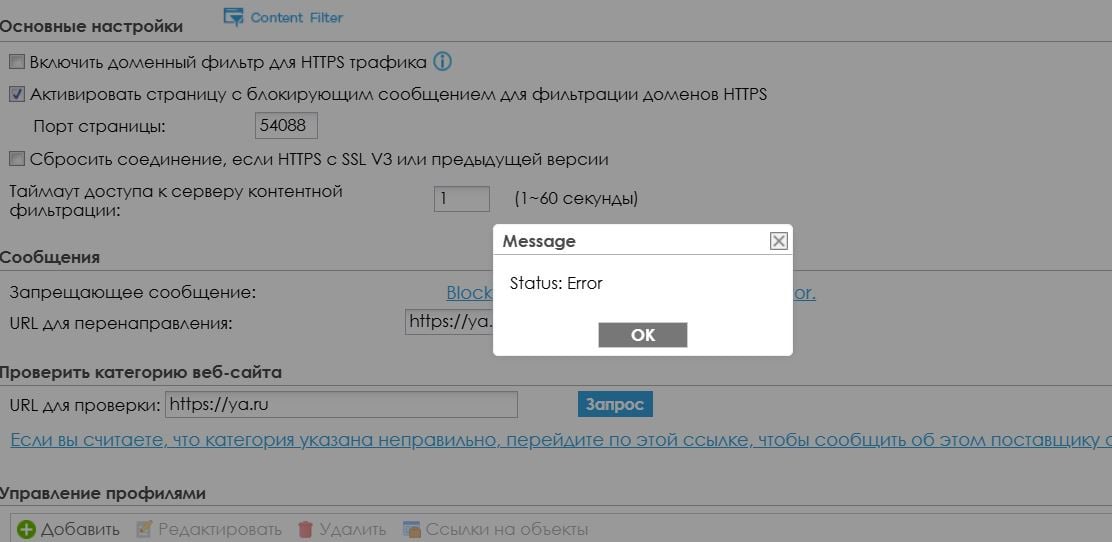

Спасибо, все перепробовал но не работает. При проверке ошибка Error
