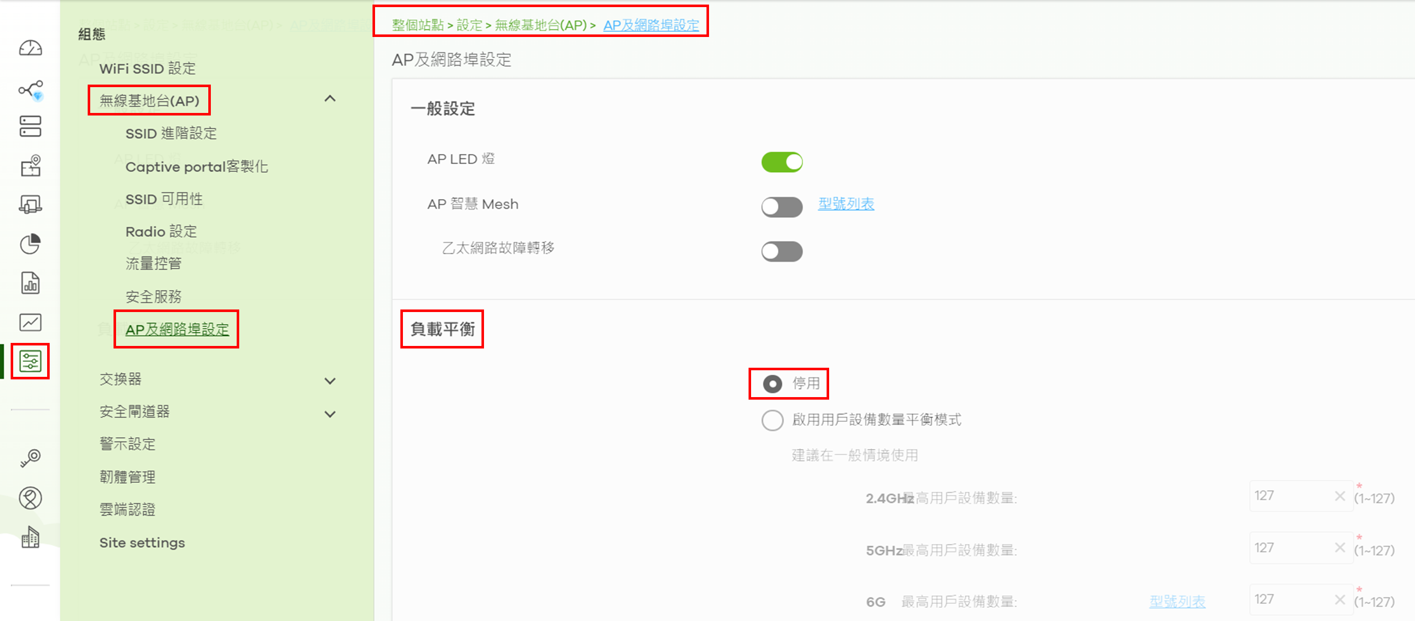

設定路徑【設定 > 無線基地台 > AP 與網路埠設定 > 負載平衡】
此功能預設為「停用」,Nebula 提供了兩種不同的平衡模式:

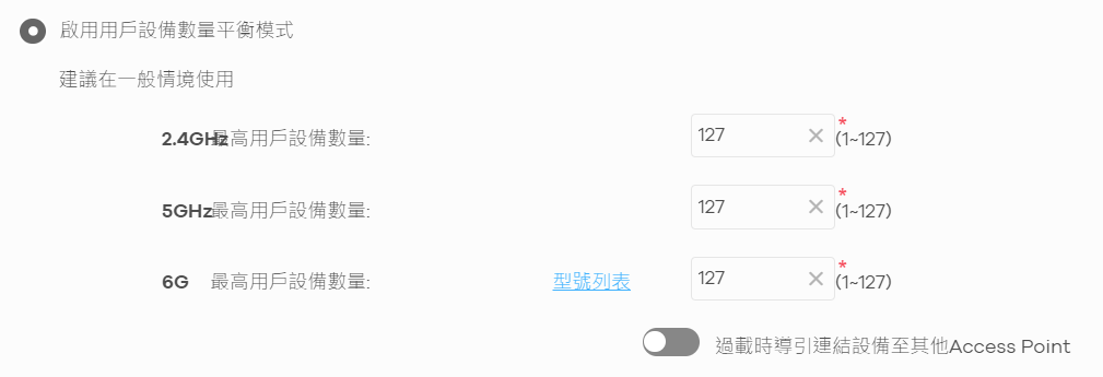

模式一:用戶設備數量平衡
這是較溫和的平衡模式。
  • 運作方式:當連線用戶數超過您設定的上限時,AP 會開始將部分用戶解除關聯。
  • 剔除優先級:1. 閒置時間最長的用戶 -> 2. 訊號強度最弱的用戶。
  • 重連機制:被剔除的用戶仍可嘗試重新連線,但 AP 會延遲其連線請求 3 次後才允許。成功重連的用戶,短時間內不會再被剔除。

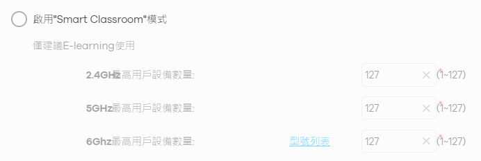

模式二:智慧教室模式 (Smart Classroom)
這是較為嚴格、果斷的平衡模式。
  • 運作方式:當連線用戶數達到您設定的上限時,AP 會立即拒絕任何新的連線請求,並強制剔除訊號最差的用戶,以騰出空間給訊號更好的新用戶。
  • 剔除優先級:始終為訊號強度最弱的用戶。

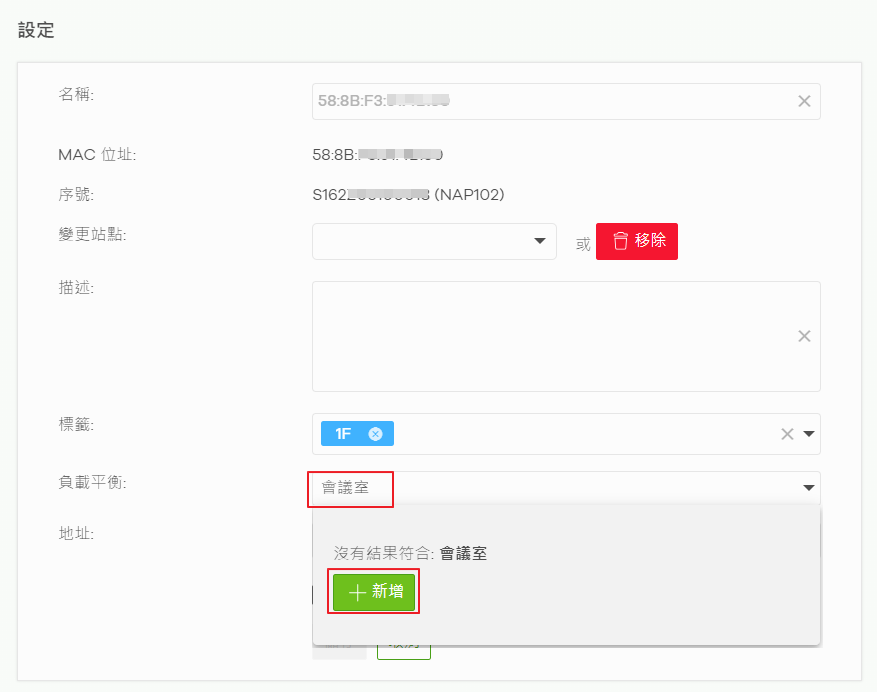

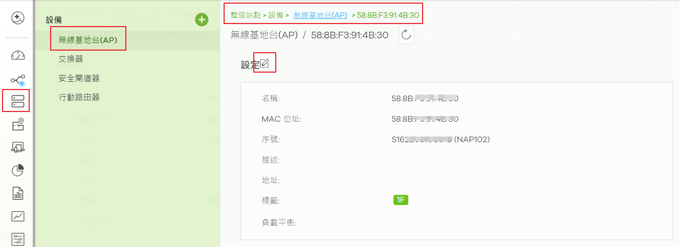

若您只想在特定的幾台 AP 之間進行負載平衡(例如,僅限同一樓層的 AP),可以將它們設定為同一個「負載平衡群組」
