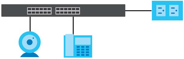

PoE (Power over Ethernet) 是一種能透過標準乙太網路線(網路線),同時傳輸資料與直流電的技術。
這項技術的最大好處是,您的受電設備 (PD),例如無線 AP、網路攝影機或 IP 電話,可以直接從交換器的網路孔取得運作所需的電力,無需再為每個設備尋找獨立的電源插座或額外配置電線,大幅簡化了佈線的複雜性。

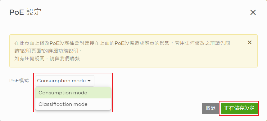

核心觀念:供電模式的抉擇 (Consumption vs. Classification)
這是 PoE 設定中最重要、也最容易造成問題的選項。選擇錯誤的模式,可能會導致您的交換器無法為所有設備供電。
  • 耗用模式 (Consumption Mode) - (建議的預設值)交換器按需分配電力。一台設備實際需要 7W,交換器就只提供 7W 的電力。這種模式能最有效地利用交換器的總功率預算,為最多數量的設備供電。
  • 分類模式 (Classification Mode)交換器會為每個連接的設備,預先保留一個固定的最大功率(例如,PoE+ 的 30W)。即使設備實際只使用 7W,系統仍然會為它保留 30W 的預算,這會導致交換器的總功率預算被快速「佔滿」,能供電的埠數也因此大幅減少。
情境範例:為什麼模式選擇如此重要?
假設您有一台總功率預算為 180W 的 24 埠交換器,以及 20 台每台耗電為 7W 的 AP。
如果設定為分類模式,系統會為每個埠預留 30W。您只能成功啟用 180W / 30W = 6 台 AP,其餘 14 台將因電力預算不足而無法開機。
如果設定為耗用模式,系統只會分配實際所需的電力。20 台 AP 的總耗電為 20 * 7W = 140W,遠低於 180W 的總預算,因此所有 20 台 AP 都能成功供電。
設定教學
第一部分:設定全域 PoE 供電模式
此設定會影響整台交換器的供電行為。

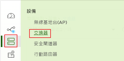

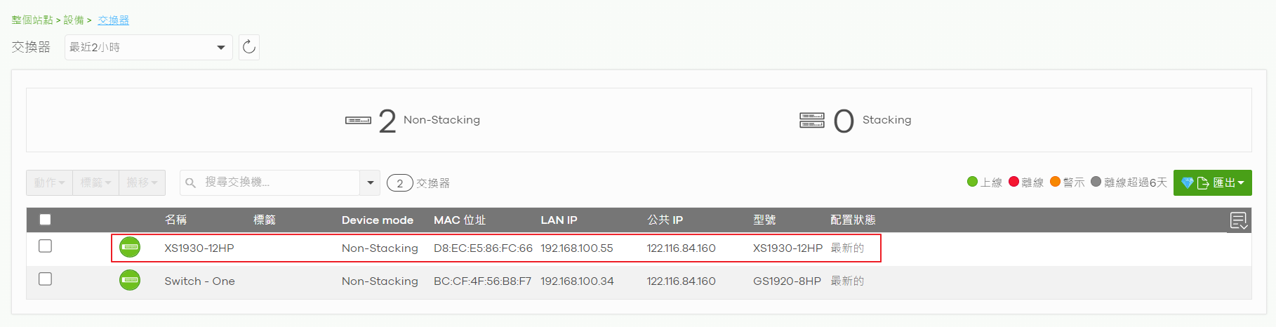

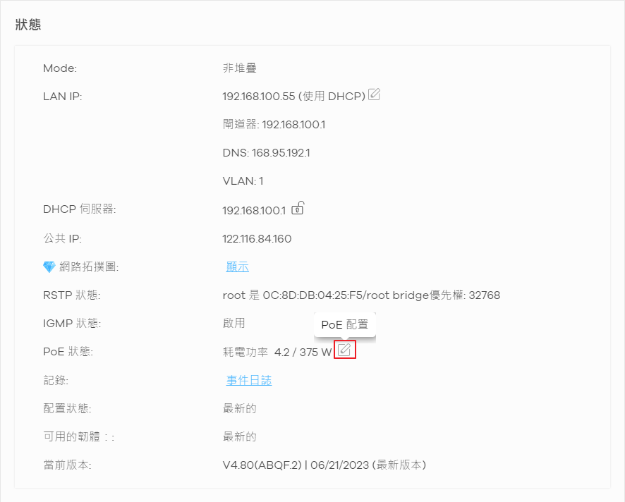

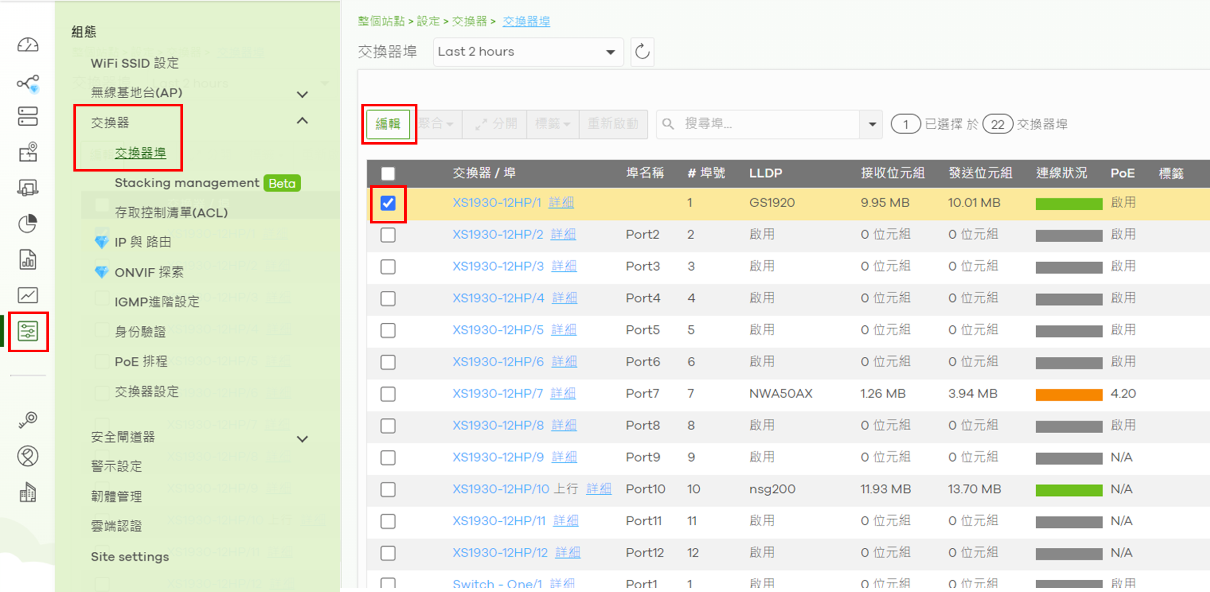

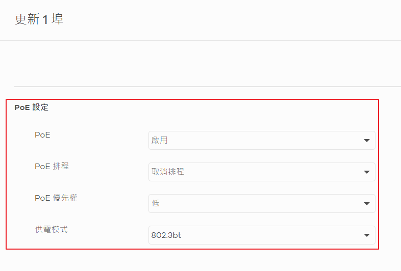

第二部分:設定個別連接埠的 PoE 參數
若要對單一埠點進行更精細的控制,請前往 【設定 > 交換器 > 交換器埠】,勾選目標埠點並點擊「編輯」。
參數名稱
說明
PoE
啟用或停用此埠的 PoE 供電功能。
PoE 排程
可設定一個排程,讓此埠僅在特定時間段內供電。
PoE 優先權
當所有設備請求的總功率,超過交換器的總預算時,交換器會優先確保高優先權埠的電力。優先級由高至低為:Critical > High > Low。
供電模式
選擇供電的 PoE 標準,以兼容不同類型的受電設備。
• 802.3af:PoE 標準,最高 15.4W。
• 802.3at:PoE+ 標準,最高 30W。
• Legacy:兼容需要高啟動電流的舊型設備。
• Pre-802.3at:兼容某些早期的 PoE+ 設備。
如何監控 PoE 供電狀態
您可以隨時回到交換器的詳情頁面(【全站點 > 設備 > 交換器 > 點擊目標交換器】),在「PoE 狀態」區塊,查看即時的「已用電量 / 總預算」(例如 140W / 180W),以確保供電無虞。
