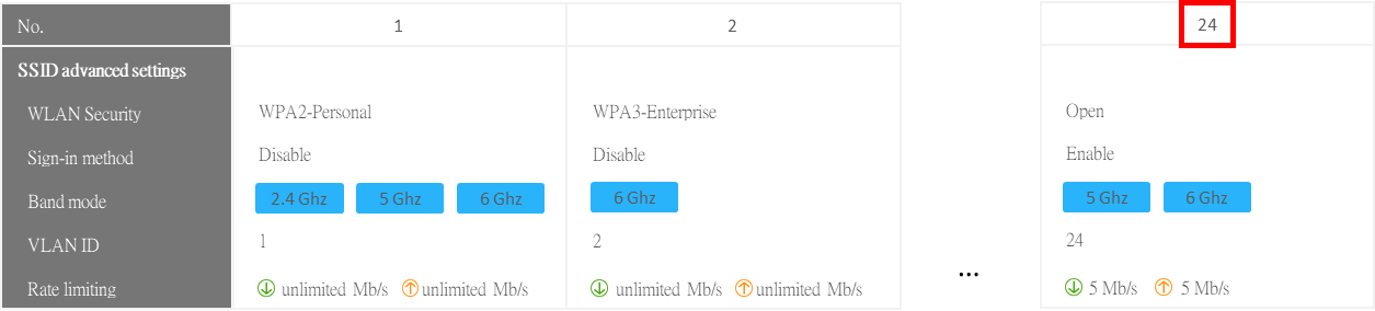

為了解決此問題,Nebula 提供了「AP 群組 (AP grouping)」功能。啟用後,可將您站點的 SSID 數量上限,大幅提升至 24 個

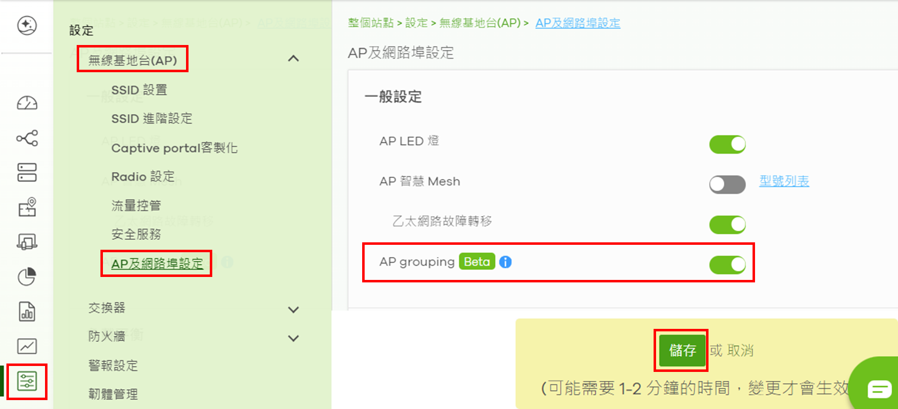

  1. 前往 【整個站點 > 設定 > 無線基地台(AP) > AP 與網路埠設定】
  2. 找到「AP 群組 (AP grouping)」功能,將其開關啟用

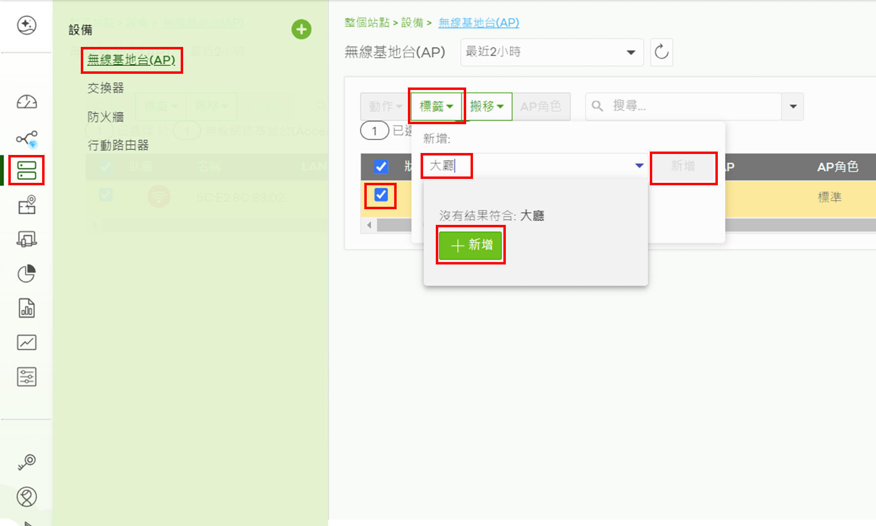

  1. 為 AP 貼上標籤前往【整個站點 > 設備 > 無線基地台】,為您的 AP 設定群組標籤(例如,將一樓的 AP 都加上 1F 標籤,二樓的都加上 2F 標籤)。 image.png

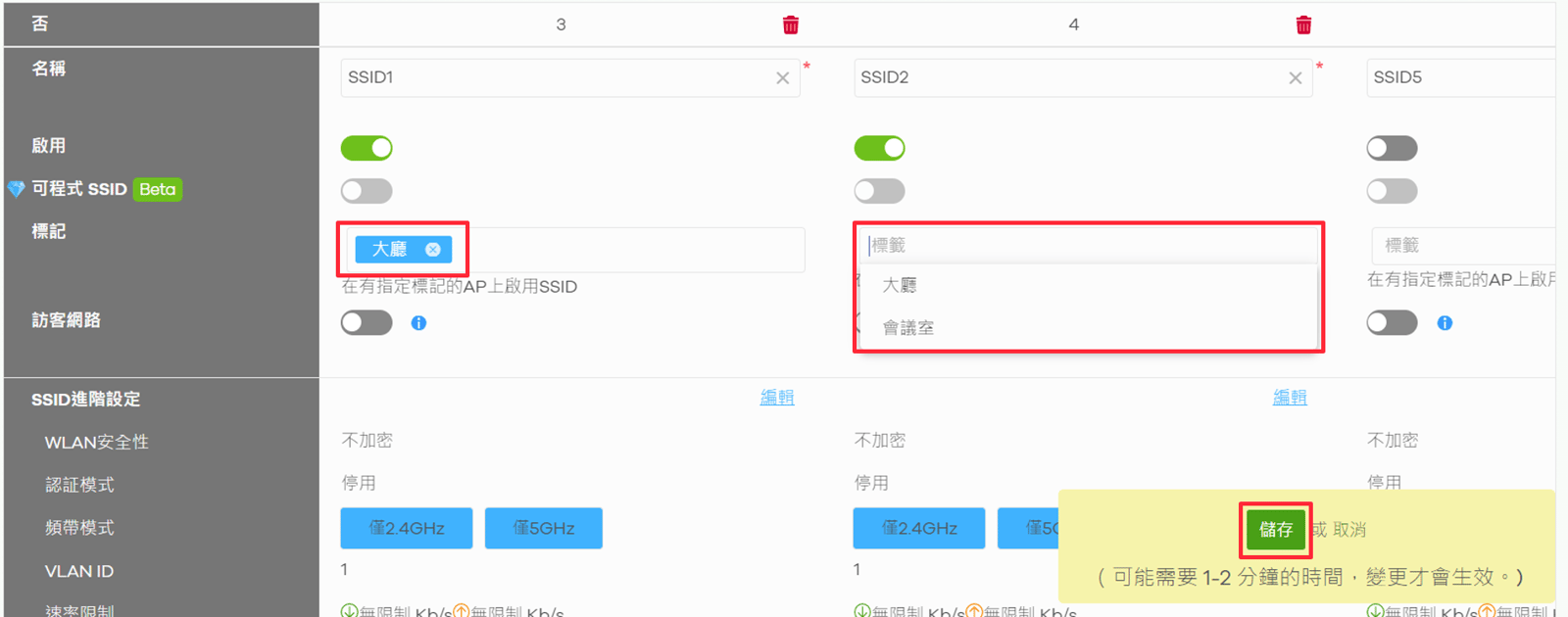

  2. 為 SSID 指定標籤前往【整個站點 > 設定 > 無線基地台 > SSID 設定】「進階模式」,為您的 SSID 指定要廣播的 AP 標籤(例如,1F-Guest 這個 SSID,就只套用 1F 標籤)。 image.png

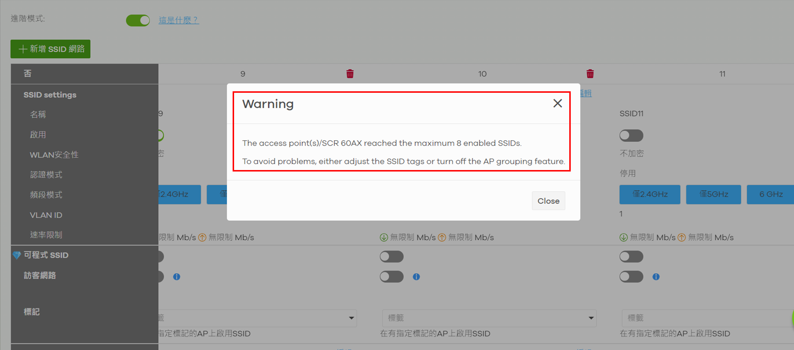

當您儲存設定時,若系統偵測到有任何一台 AP,其分配到的 SSID 總數超過 8 個,將會跳出警告視窗,並阻止您儲存。
