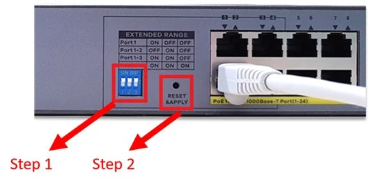

方法一:GS1300 系列 (使用 DIP 開關)
  1. 設定 DIP 開關在交換器面板上,找到您要啟用的埠點對應的 DIP 開關組。依照面板上的圖示說明,將開關撥到「ON」的位置。

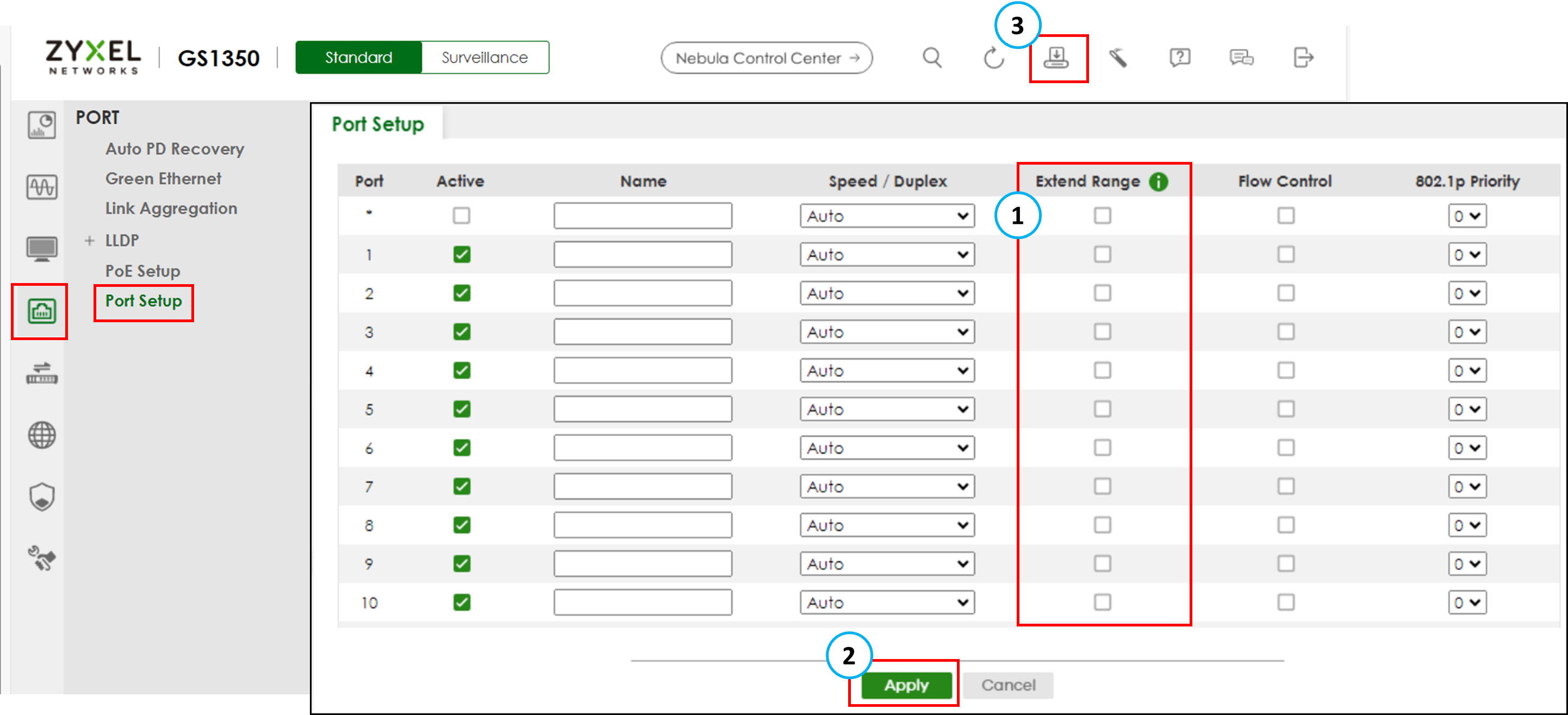

方法二:GS1350 系列 (本地 Web GUI 管理)

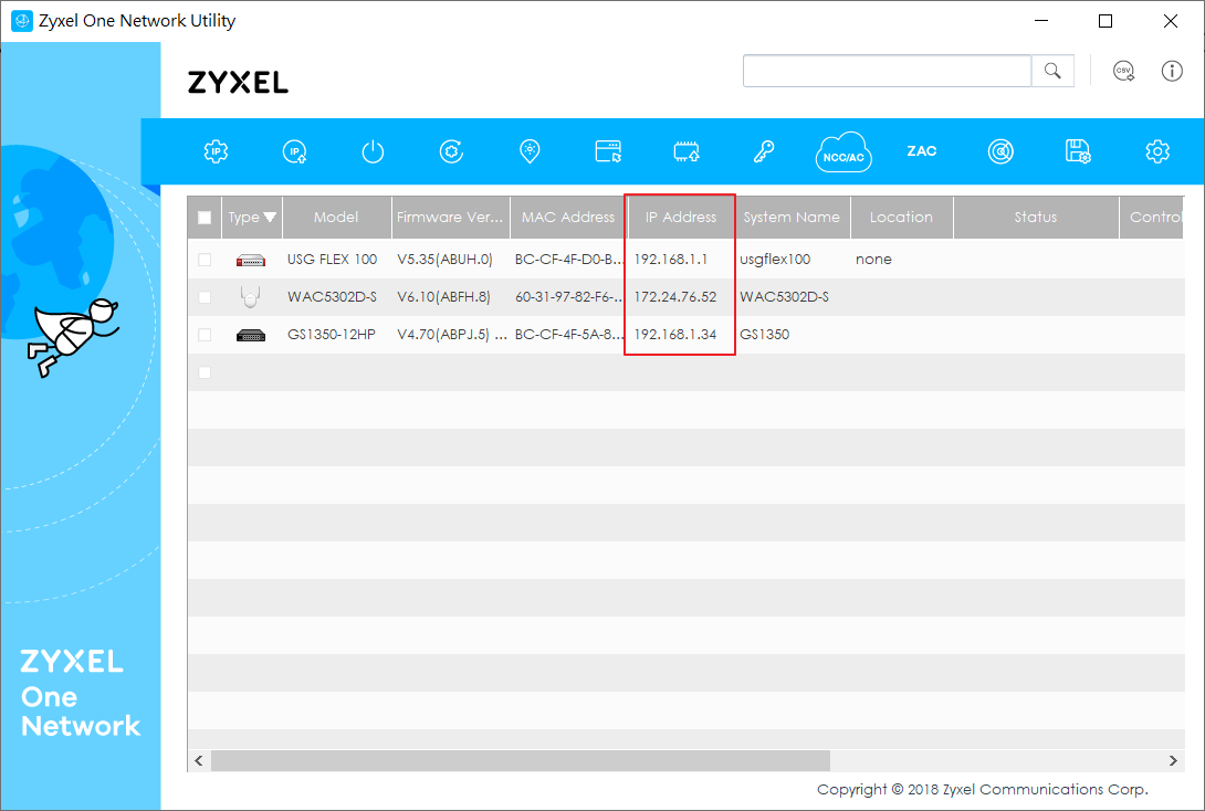

  1. 提示:若不知道設備 IP,可使用 ZON 工具程式掃描:ZON 載點與使用教學 image.png
  2. 前往設定頁面:導覽至 【Port > Port Setup】
  3. 啟用延伸範圍:在您要啟用的埠,勾選「Extended range」欄位,點擊「Apply」
  4. 設定完成:請務必記得點選右上角「Save 」按鈕。
  5. 提示:若找不到選項,請先將交換器韌體更新至最新版本。 image.png

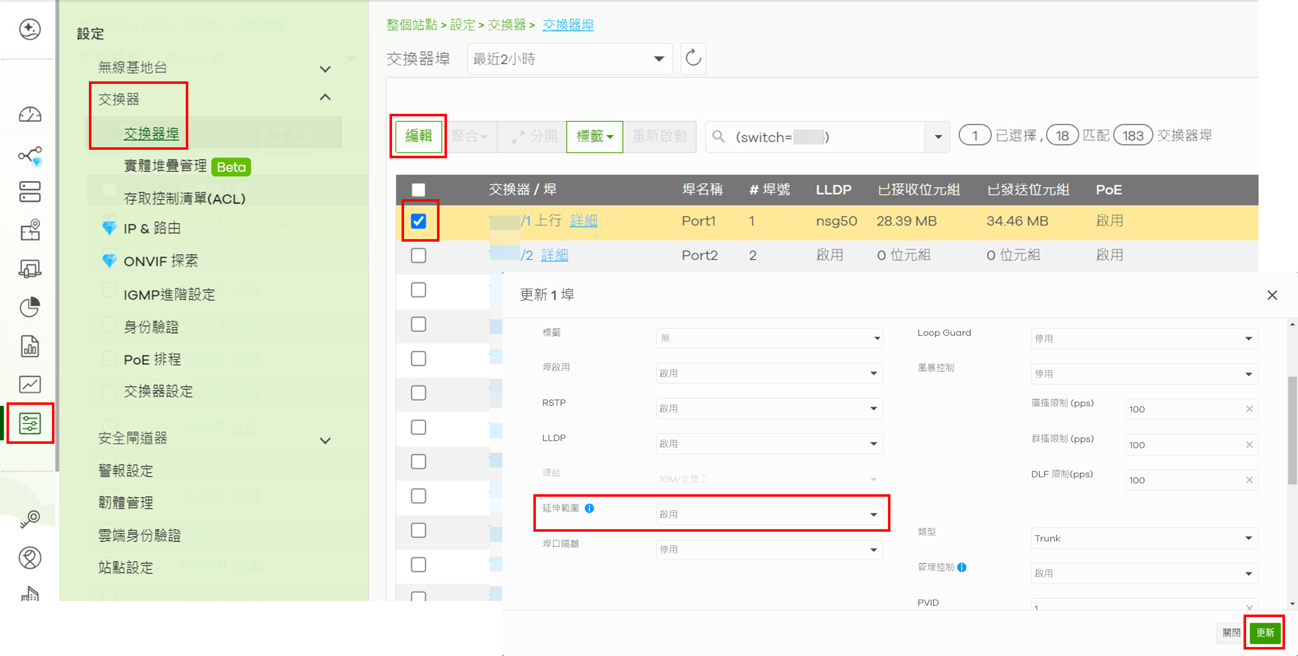

方法三:GS1350 系列 (Nebula 雲端管理)
  1. 前往交換器埠頁面在 Nebula 中,前往【設定 > 交換器 > 交換器埠】
  2. 編輯埠點勾選您要啟用的埠點,點擊「編輯」。
  3. 啟用延伸範圍在彈出視窗中,將「延伸範圍」的開關啟用

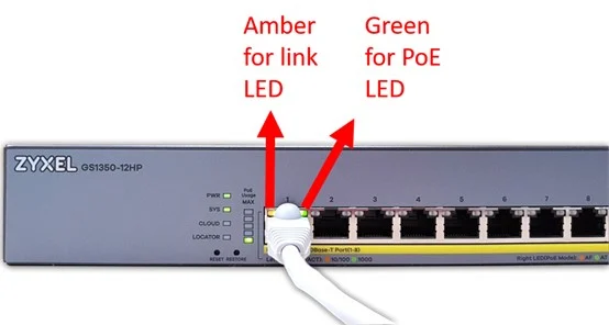

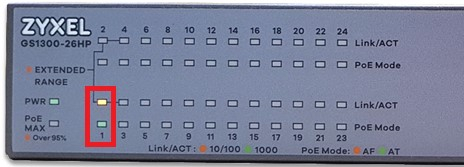

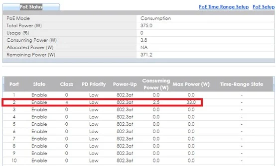

  • LED 燈號成功啟用後,該埠點的連線 LED 燈會顯示為橘色 (代表 10 Mbps),PoE LED 燈則會顯示為綠色 (代表 802.3at 模式)。 image.png image.png
