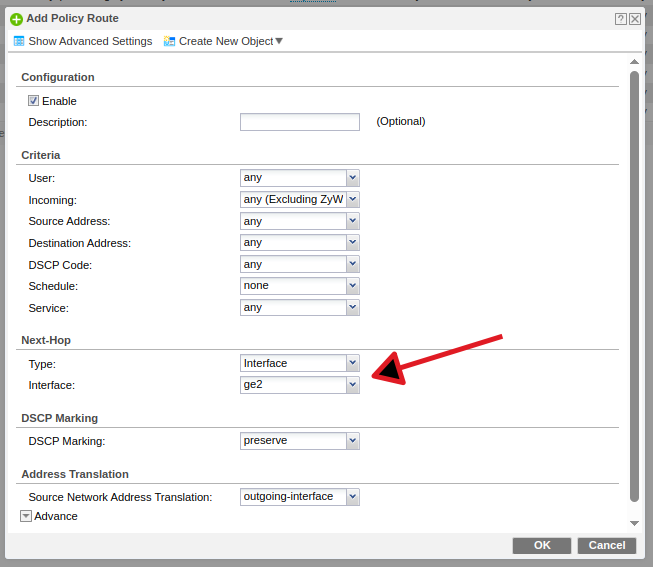

    這個要利用 policy route 來做, 請參考下圖
    先到下圖的設定畫面
    policy route 的先後順序很重要, 路由會由上而下依序執行, 只要符合條件了就會生效, 之後的路由就不會執行
    所以根據你的條件 "如何將上網轉到WAN2"
    點 Add, 新增以下設定的路由
    Next-Hop 選 Interface 指定上網都從 ge2 (你設備上的 WAN2 IP 綁的 Interface) 出去.
    設定後的畫面
    這樣你的上網流量就會無條件從 WAN2 出去了
