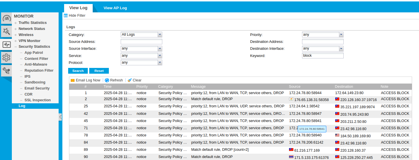

你好,
小編測試沒有問題
可以利用
View Log 看看是什麼原因被阻擋, 或上不去
也可以查查看網戰士屬於哪一個 APP 類型,
是否在 Contean Filter 設定了
以上說明

怪,我是在這裡加進白名單後就能用了
0 -
可以查看 log 會有說明為何被阻擋
example:
第一條被阻擋的原因是因為符合 security policy 的第12條所以被阻擋
當然, 前提示你的 security policy 設定裡要開啟 log 設定
以上, 建議.

因為你們那個 LOG 都是記錄 IP,沒有顯示網址或網域,其實很難用
