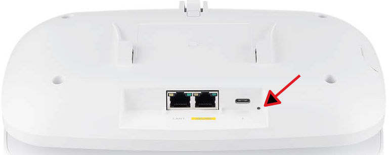

您好:我想請問NWA210BE是否沒有factory reset插孔?若不幸把mgmt IP相關設定設錯,機器拿不到IP,ZON是否也連不上?假設又沒有納進Nebula的情況,也沒有Zyxel PoE switch下,是否只能走送修一途?令請問一定要Zyxel PoE switch嗎?是否有較經濟的選擇?

    1. factory reset 孔的位置在這裡
