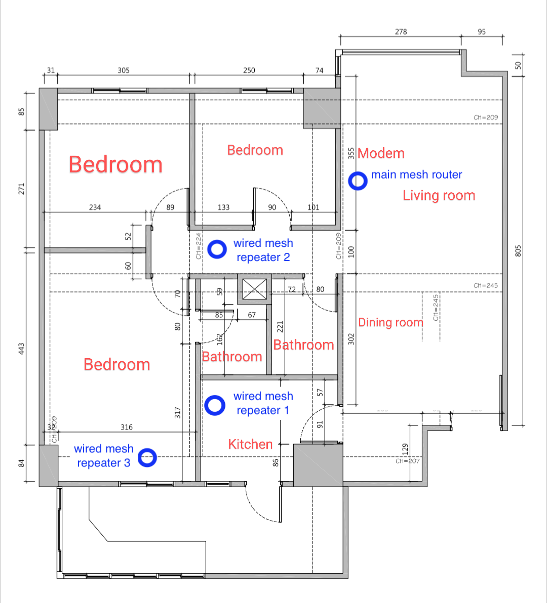

1.這樣的設備規劃一台 USG FLEX 50AX + 三台 NWA50AX,可以滿足我的需求嗎?
2. 以我的需求,有更便宜的設備組合嗎?

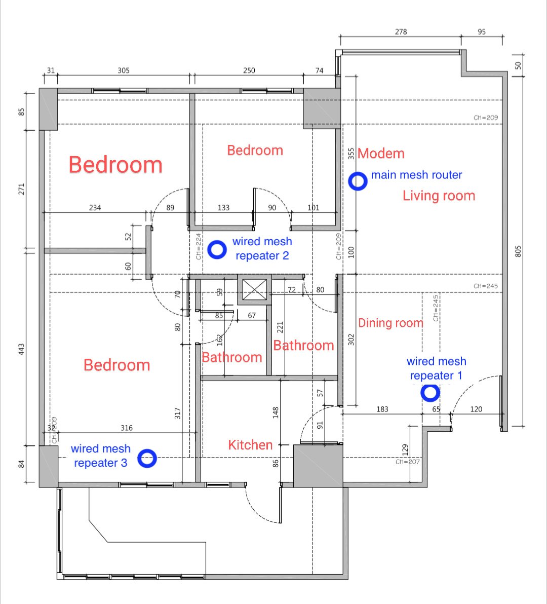

3. 擺設方式討論:圖一的想法是,為了避免多個 wifi 覆蓋同一區域,把 router USG FLEX 50AX的無線功能取消,只讓三個 wifi repeater NWA50AX 有無線功能,請問 USG FLEX 50AX 可以取消無線功能嗎?如果不能取消,是不是如圖二,把 wifi repeater 1 從客廳移到廚房,這樣wifi 區域不會覆蓋太多?
3. 有建議的其他擺放位置和 repeater 數量建議嗎?目前不想移動 main mesh router USG FLEX 50AX 的位置,因為那是外部線路進房間的位置。也不想移動 repeater 1 的位置,因為兩間小房間需要網路,放其他位置都會需要過一道牆~~
-目標:
1. 家裡網路無死角
2. 在家裡移動,不用設定不同的wifi基地台
3. wifi 6 以上
4. 能控制每台手機或電腦的網路使用時段
-目前想要用的設備
1. Main mesh router: 一台 USG FLEX 50AX
2. router repeater: 三台 NWA50AX (用實體網路線連接)(吸頂於天花板)
-使用方式:
四隻手機,兩個平板,四台電腦,一個掃地機器人,一台聯網電視
-房子相關資訊:
1. 房子大約 30坪大
2. 三間房間,兩間廁所,一間廚房,一間客廳
3. 水泥牆隔間
- 圖ㄧ: 避免 wifi 覆蓋相同區域,想要關閉 router 無線功能
-圖二:因為 router 不能關閉無線功能,所以把 repeater 1 從客廳移到廚房~

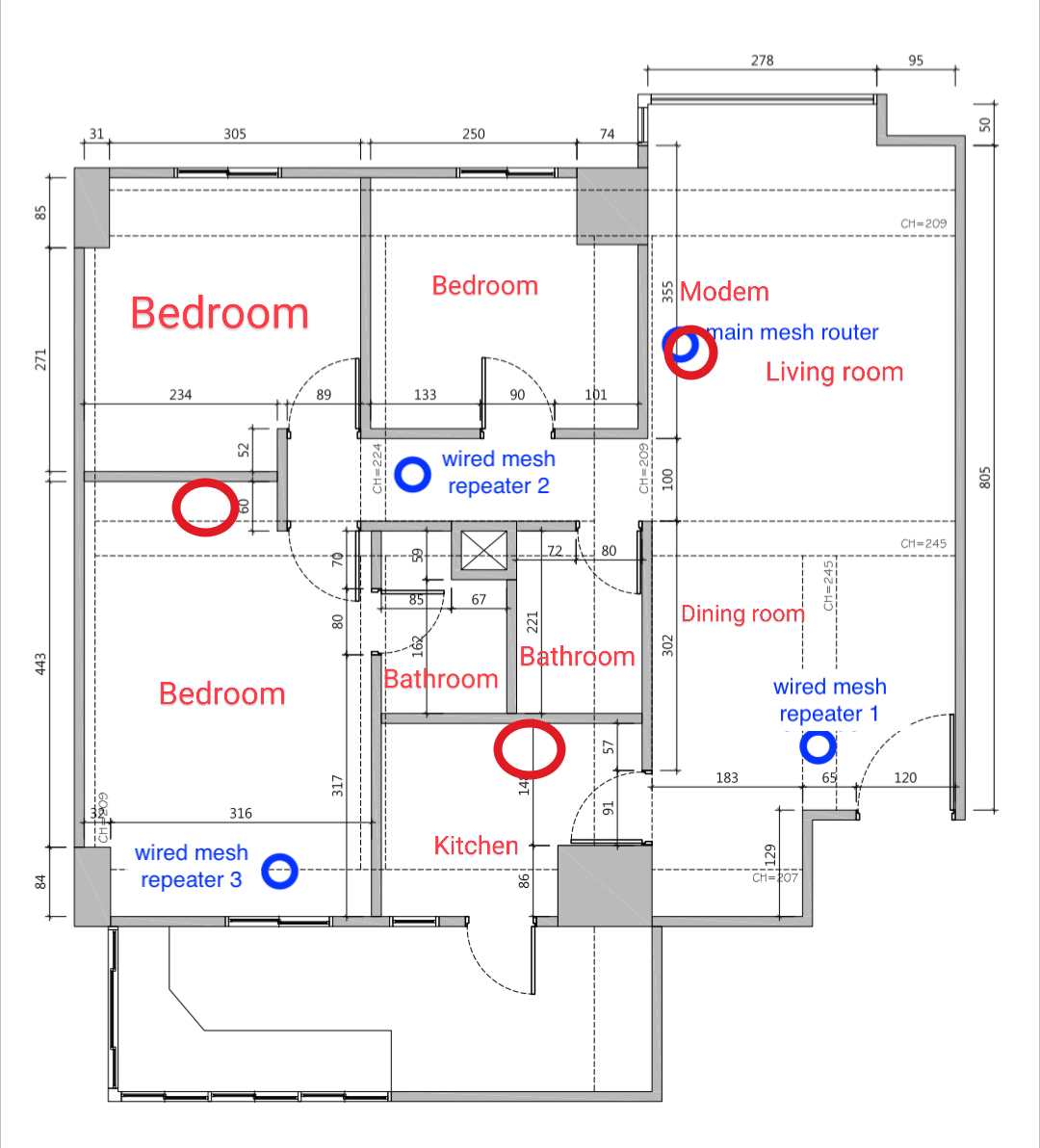

    確認你的目標是使用 USG Flex 50AX 搭配 NWA50AX,建構一個穩定、順暢的居家無線網路環境,讓所有設備都能享有良好的 Wi-Fi 連線品質。你最初的設計方向非常合理,整體架構也相當清晰。
    不過,我注意到你打算關閉 USG Flex 50AX 的原生 Wi-Fi 功能,並額外添購第三顆 NWA50AX。根據你的說明,這是因為兩個小房間需要網路覆蓋,而你不希望移動 AP1。但這與你願意為了 USG Flex 50AX 無法關閉 Wi-Fi 而考慮移動 AP1的情況似乎有些矛盾。或許你可以考慮以下的微調方案:
    你可以先採用 USG Flex 50AX 搭配兩顆 NWA50AX 的配置:讓 USG Flex 50AX 擔任出口閘道,並保留其 Wi-Fi 功能。若日後確實出現訊號覆蓋不足的情況,再視實際需求添購第三顆 AP,這樣更具彈性也能節省初期成本。
    以下是新的設備擺放建議(仍需依現場環境調整):
    YM

    感謝您的回覆,先跟你抱歉,我前文寫錯一個資訊,是不想移動 AP2,更正如下,再請麻煩給個建議,感謝~~
    另外,您建議的左邊AP位置,因為會在牆壁邊,會不會訊號進到上方兩間房間後,衰竭比例比較高?還是其實wifi 6 不會被牆壁影響太多?
    -更正:
    ⇒ 不想移動 "repeater 2" 的位置,因為兩間小房間需要網路,放其他位置都會需要過一道牆~~

    現在的規劃取決於您希望使用幾顆 AP 來進行佈建。
    若採用三顆 AP(包含 USG FLEX 50AX 與 NWA50AX),需注意其中一顆 AP(AP2)可能需要重新調整位置。 另一選項是維持原提案:USG FLEX 50AX x1 + NWA50AX x3。此方案在訊號覆蓋方面表現良好,您最初的設計方向非常合理,整體架構也相當清晰。
    關於牆壁的影響,只要府上的牆體不是極厚的水泥牆,無線訊號通常仍能穿透至隔壁房間。不過,訊號強度仍需透過實地測試才能準確評估。
    目前 AP 的擺放位置仍屬紙上規劃,強烈建議您在實地測試後再決定最終位置,以確保最佳效能。
    以上建議提供參考,感謝您!
