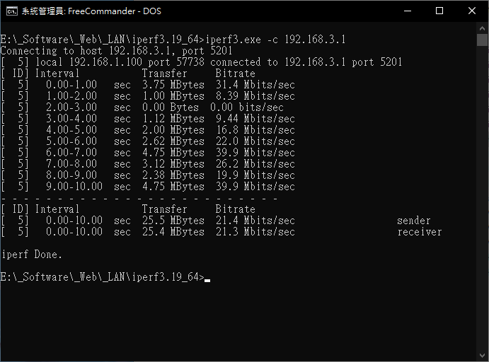

如果本機電腦開9K封包 那麼上傳就會崩潰 反之如果降低MTU 上傳速度就會逐漸恢復
我反覆測試了各種排列組合 已"確定"了巨大封包會導致網路崩潰
並且可以在多台不同電腦 不同VLAN條件下 反覆重現相同錯誤

9K封包

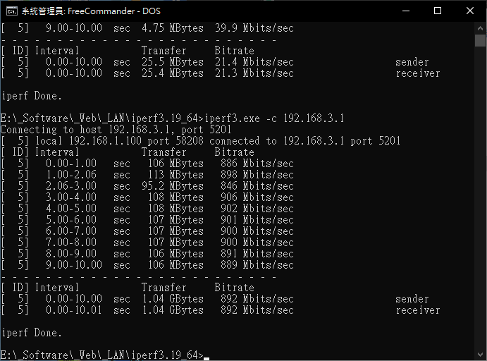

本機降低到6K封包後

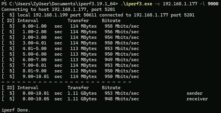

    為了釐清 GS1920 與 GS1910 在 MTU 設定為 9000 bytes 時所產生的不同結果,以下是建議的測試步驟與環境說明:
    測試環境簡化
    當遇到複雜問題時,建議先將測試環境簡化為最基本架構,以利排除干擾因素並聚焦於核心差異。
    測試設備與設定
    • 測試交換器:GS1920-24HP
    • 韌體版本:V4.50
    • 設定狀態:採用出廠預設值,未設定 VLAN 或 Storm Control
    測試方式

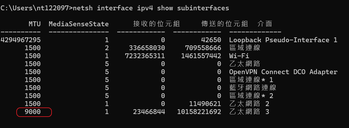

    • 使用 Windows 11 主機執行以下指令:
    測試標準傳輸行為

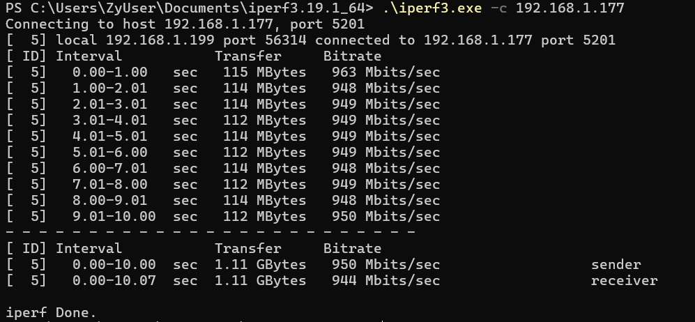

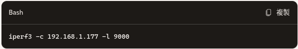

    • -l 參數指定 payload 大小為 9000 bytes

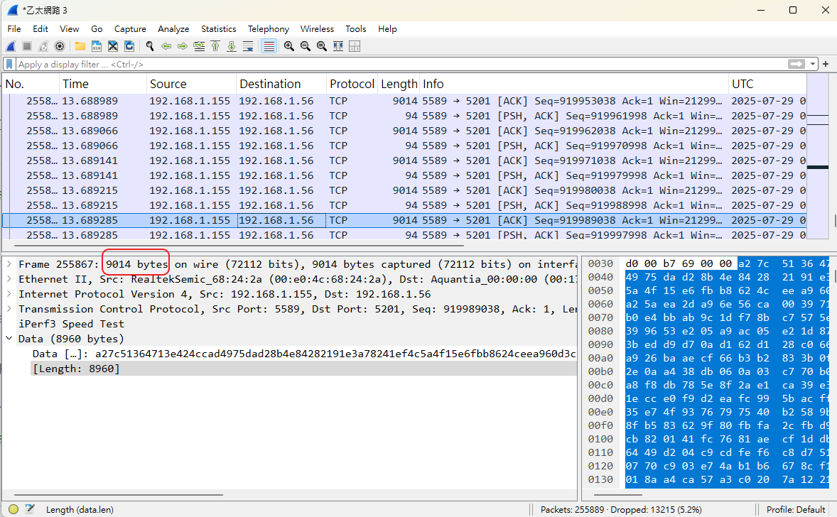

    測試結果請參考以上說明

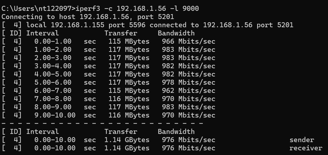

  • Zyxel小編 YM
    Zyxel小編 YM 文章數: 531 image  Zyxel Employee
    Zyxel Certified Network Engineer Level 2 - WLAN Zyxel Certified Network Engineer Level 2 - Switch Zyxel Certified Network Engineer Level 2 - Security Zyxel Certified Network Engineer Level 2 - Nebula
    • 支援工程師測試如下:
    • 使用 iperf 測試未發現任何異常。
    • 將 MTU size 調整為 9000(即 jumbo frame 設定)後,透過 iperf 測速並擷取封包,確認已成功送出 9014-byte 的封包,速度正常。
    • 請確認雙方網卡的 MTU 設定是否一致,包含接收端與傳送端。
    • 關於「當傳輸方 MTU 大於接收方 MTU 時 SWITCH 傳輸會硬體崩潰」的說法,需釐清實際需求。
    • 為何會有兩端 MTU 設定不一致的情況?
    • 一般而言,傳輸與接收端的 MTU 應保持一致,否則容易導致封包遺失或速率下降。

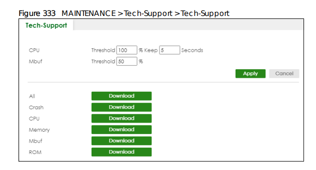

    可以提供 tech-support 給我們判斷
    請提供兩端網卡的 MTU 設定,包含接收端與傳送端。
    來源 switch 開 mirror port 抓異常狀況時的封包
    目的地同時也抓取封包
    以上資訊提供給後端工程師分析
