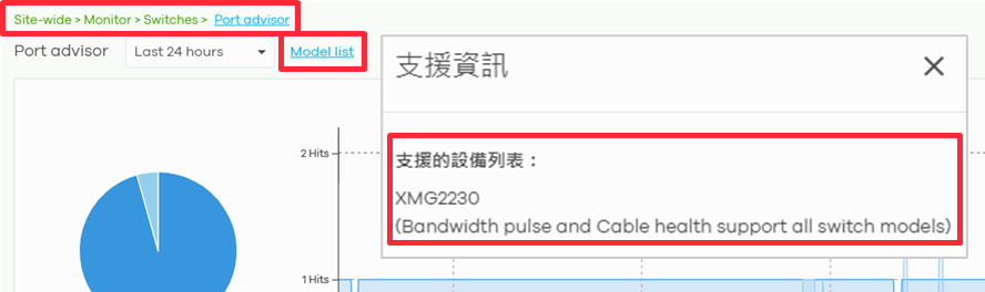

型號支援:
完整功能:目前僅 XMG-2230 系列交換器(需搭配最新 FiOS 韌體)支援所有監控類別。
部分功能:所有 Nebula 交換器(包含舊型號)皆支援「頻寬脈衝」與「電纜健康度」這兩項基礎功能。

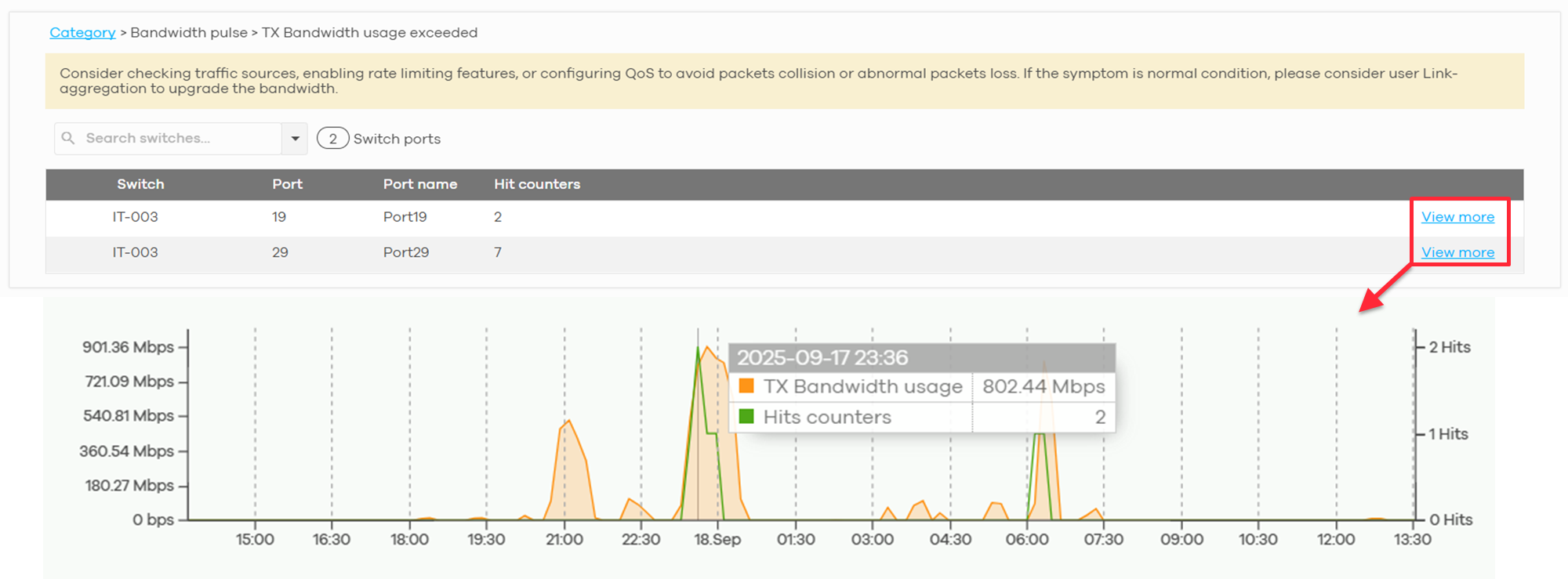

頻寬脈衝
偵測並警示任何埠口的頻寬使用率異常飆高。

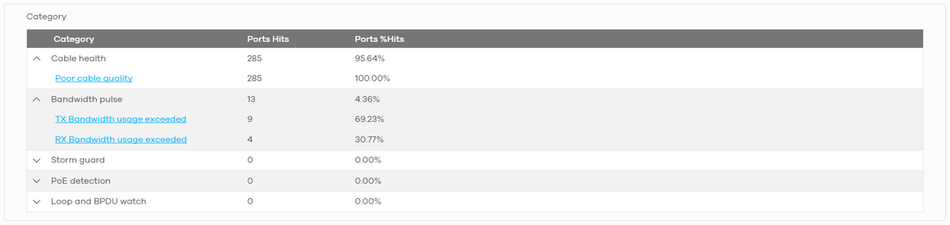

Port Advisor 介面與互動功能

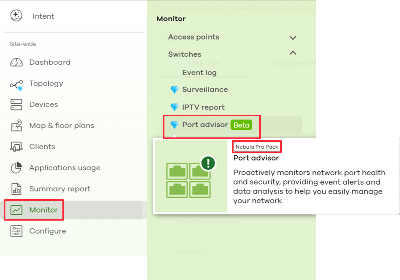

功能路徑【整個站點 > 監控 > 交換器 > Port Advisor】
儀表板提供了多種視覺化工具,幫助您快速洞察問題:

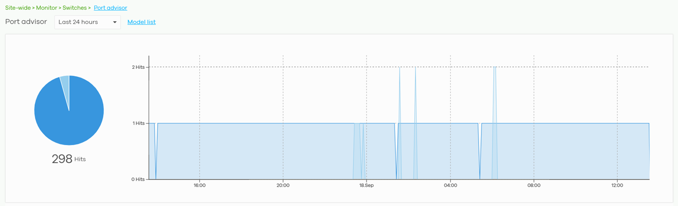

  • 圓餅圖:直觀地看出各類異常事件的佔比。
  • 時間圖:將事件發生頻率視覺化,便於分析趨勢。 image.png
  • 分類詳情:可展開每一類異常,查看受影響的交換器與埠口列表。 image.png
  • 歷史紀錄:可調整時間範圍,回溯過去的異常事件。 image.png

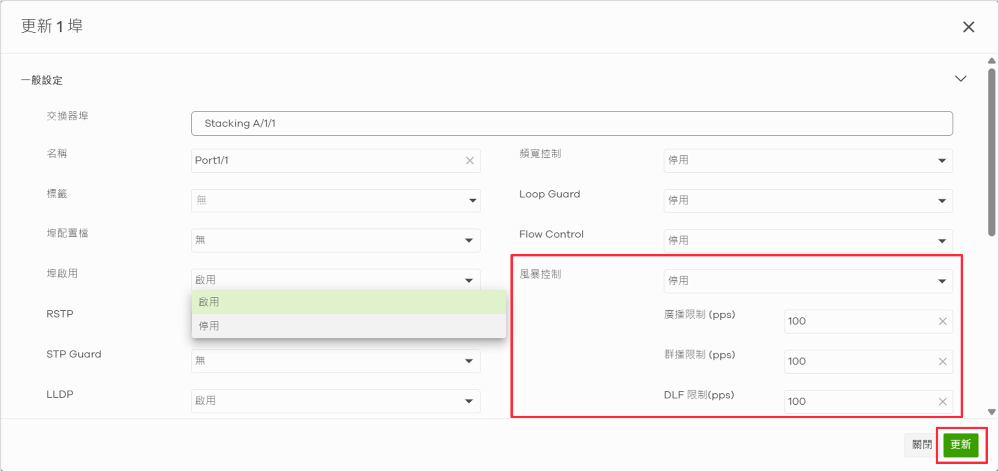

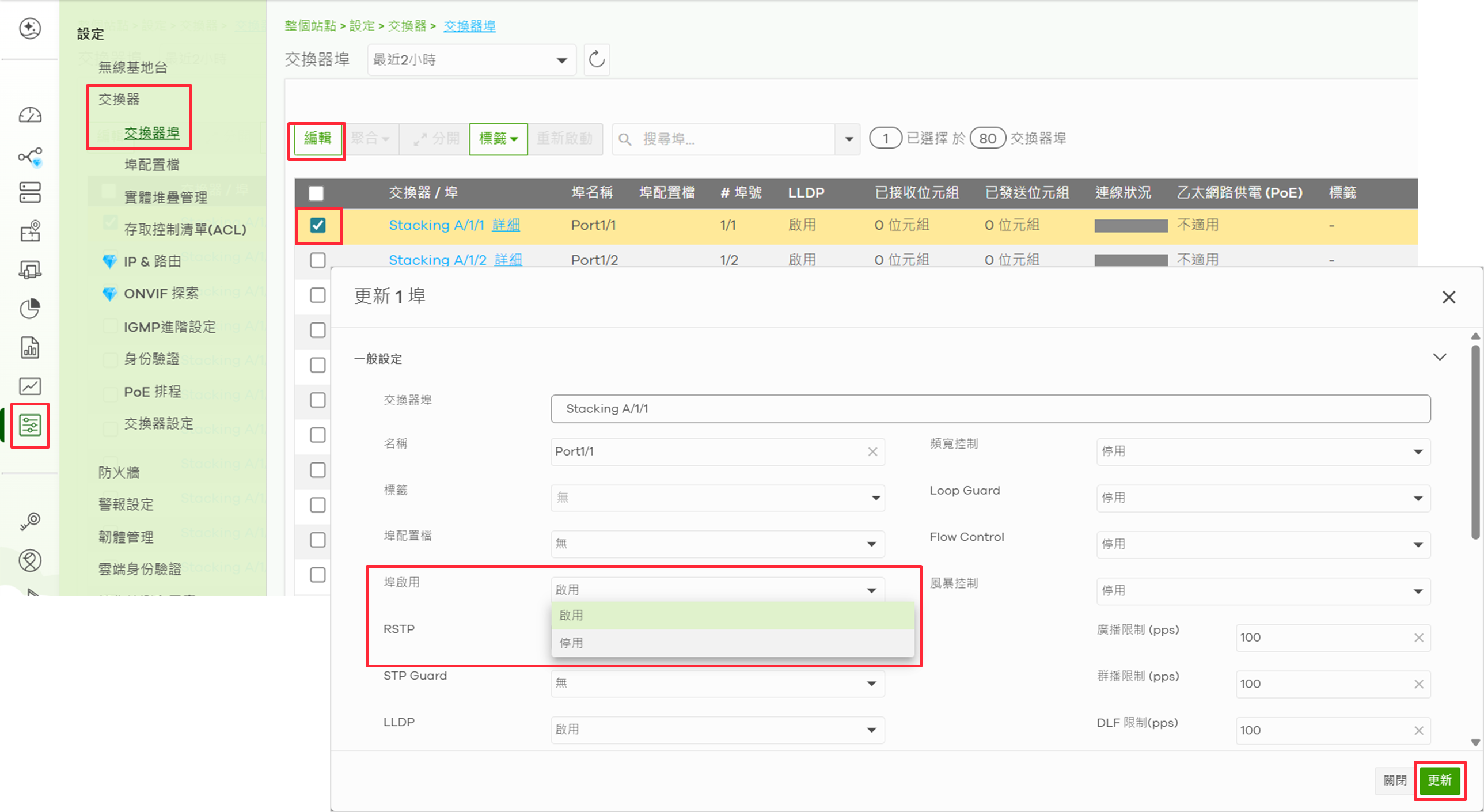

  • 迴圈 / BPDU 事件:可直接在介面上點擊「關閉埠口」來阻斷異常。
  • 風暴控制事件:可直接調整該埠口的 pps 限制閾值
  • 重新啟用:任何被關閉的埠口,都可以在 Port Advisor 介面或「交換器埠設定」頁面重新啟用。

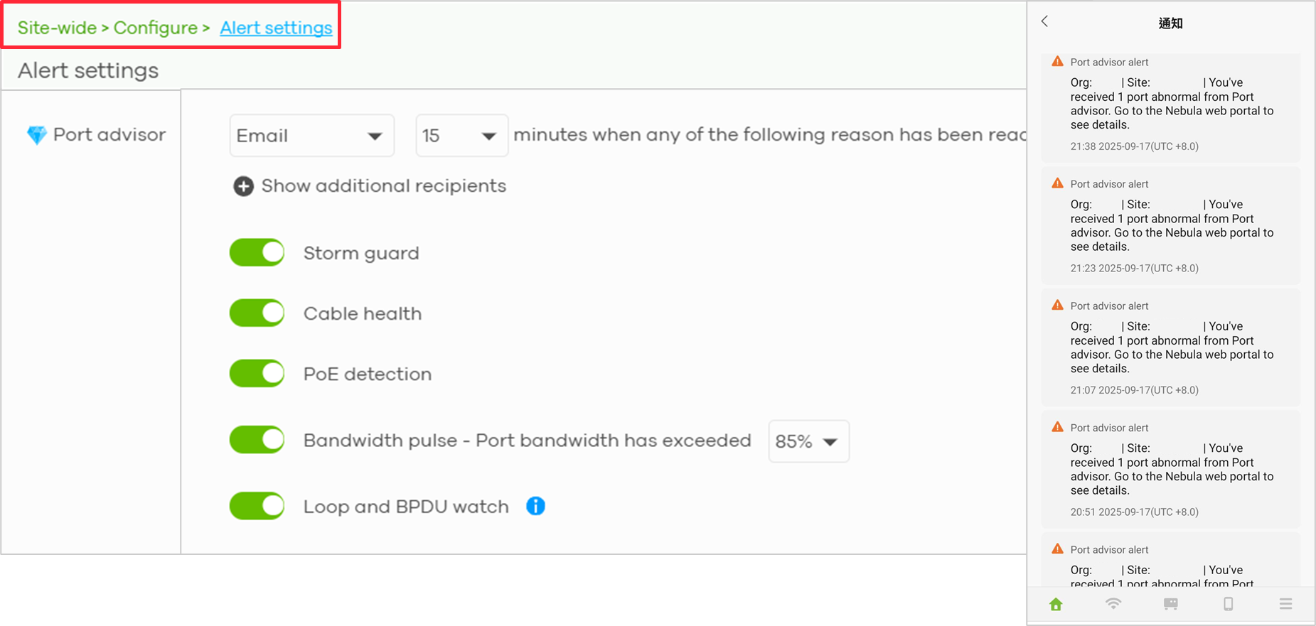

  • Email 警報:當偵測到異常時,系統可發送 Email 通知,內容包含交換器名稱、埠號、異常類型等。若問題發生在上行鏈路埠,警報會特別標示,提醒您優先處理。
  • 頻寬脈衝靈敏度:您可以前往 【組織 > 設定 > 警報設定 > Port Advisor】,手動調整觸發「頻寬脈衝」警報的閾值(預設為 85%)。

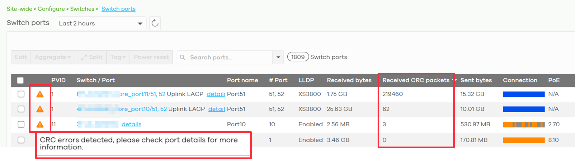

電纜健康度調整建議
從實體層下手,依序排查纜線、埠點、模組,最後檢查設定與環境。
  1. 定位問題埠:透過 Switch Port Advisor 確認哪一台 Switch 的哪一個 Port 發生異常。
  2. 更換纜線:換上一條已知正常的網路線進行交叉測試。
  3. 更換埠點:將線路改接至交換器或終端設備的其他連接埠。
  4. 更換模組:若是光纖,請更換 SFP/Transceiver 模組。
  5. 檢查設定:核對兩端設備的速度與雙工 (Speed/Duplex) 模式。
  6. 檢查環境:評估纜線路徑是否存在電磁干擾 (EMI)。
於 Switch Port 頁面可以查詢出現 CRC Error 的 Port 會出現告警圖示 :
