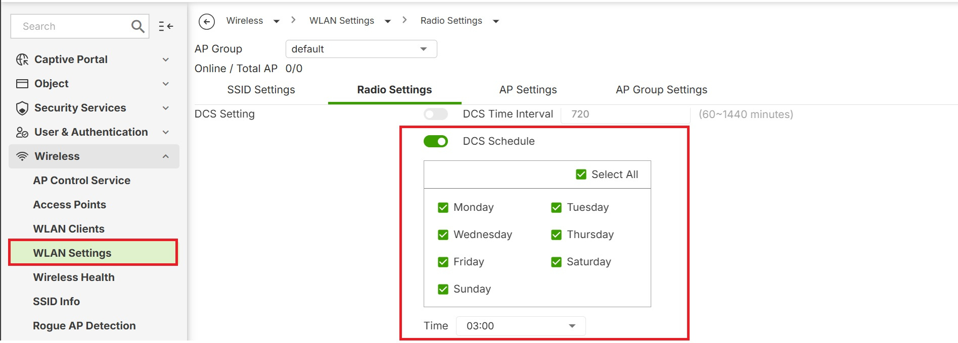

建議您開啟DCS動態頻道選擇
AP 可以掃描周圍區域,找出干擾最少的頻道。DCS 功能允許 AP 自動切換至當前使用率最低或干擾較少的頻道,以提供連接設備最佳的無線傳輸效能。- DCS 執行週期有兩種選擇:時間間隔和排程。選擇時間間隔表示在每個指定時間間隔內執行 DCS,而排程則是在指定的時間執行 DCS。
- 當 AP 執行 DCS 時,無線網路可能會變得較不穩定,因為 AP 需要切換頻道並掃描周圍頻道。因此,我們建議您選擇排程方式,安排在使用量較少的時段執行 DCS,以避免影響用戶體驗並減少客訴問題。
- 如下圖設定範例,AP 將在每日的凌晨 3:00 進行 DCS,確保 AP 能保持在使用率低的頻道。
謝謝您

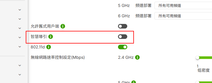

您好:
智慧導引適用於當您的無線環境擁有超過 1 個 AP 時。這可以防止某些無線用戶移動到下一個 AP (AP2) 時,卻不會切換連接到 AP2,即使 AP2 訊號更好。這是因為他們在 AP1 上仍然有信號(即使信號很差),用戶的無線裝置仍然認為該訊號足以用於網路連接。若遇到這類狀況,我們可以啟用智慧導引,當用戶訊號低於某個水平時,它將用戶轉發到下一個可用的 AP。
