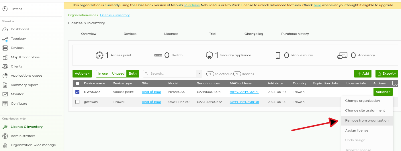

  • Zyxel小編 YM
    Zyxel小編 YM 文章數: 452  Zyxel Employee
    Zyxel Certified Network Engineer Level 2 - WLAN Zyxel Certified Network Engineer Level 2 - Switch Zyxel Certified Network Engineer Level 2 - Security Zyxel Certified Network Engineer Level 2 - Nebula
    答覆✓
    你好,
    假設我要從 Nebula 移除設備 NWA50AX, 讓該設備變成落地管理
    我要先登入我的 Nebula 到這個畫面
    選擇之後, click 那個 Action 選 Remove from organization
    以上, 請你試試
    YM
    Zyxel官方粉絲團Zyxel使用者交流社團 歡迎您的加入😀
