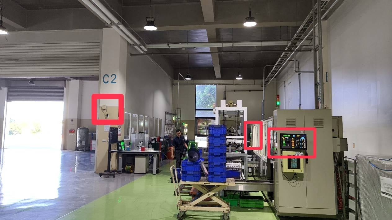

設備擺放方式(如圖)
距離實際為4~5米

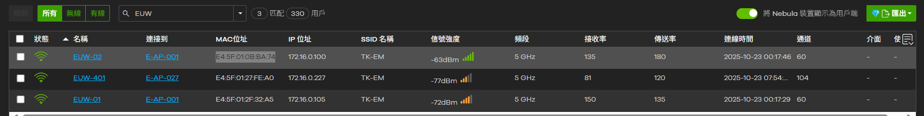

EUW-01、EUW-02接連接同一台AP-001
圖二

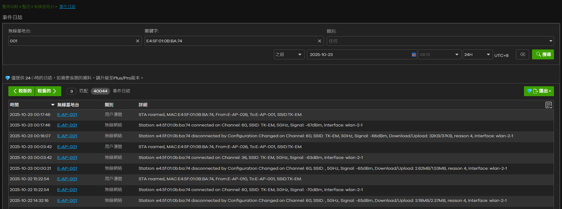

為EUW-01斷線情況

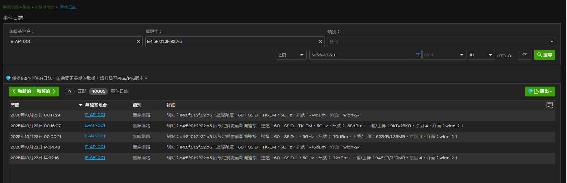

圖二
為EUW-02斷線情況

Szuvia 您好:
謝謝提供相關資訊,根據您提供的log圖, STA斷線都是因config changed.
您有對某些AP有設每天00:00做device reboot. 所以00左右斷線應是正常
025-10-31 00:00:01
E-AP-004
System
Device is rebooted by scheduler!

Device is rebooted by scheduler!另外從client list看有不少client的訊號都挺不好的
目前您的AP firmware version 是 7.10 p1,建議先升到最新FW 7.10 p3 再觀察看看。
