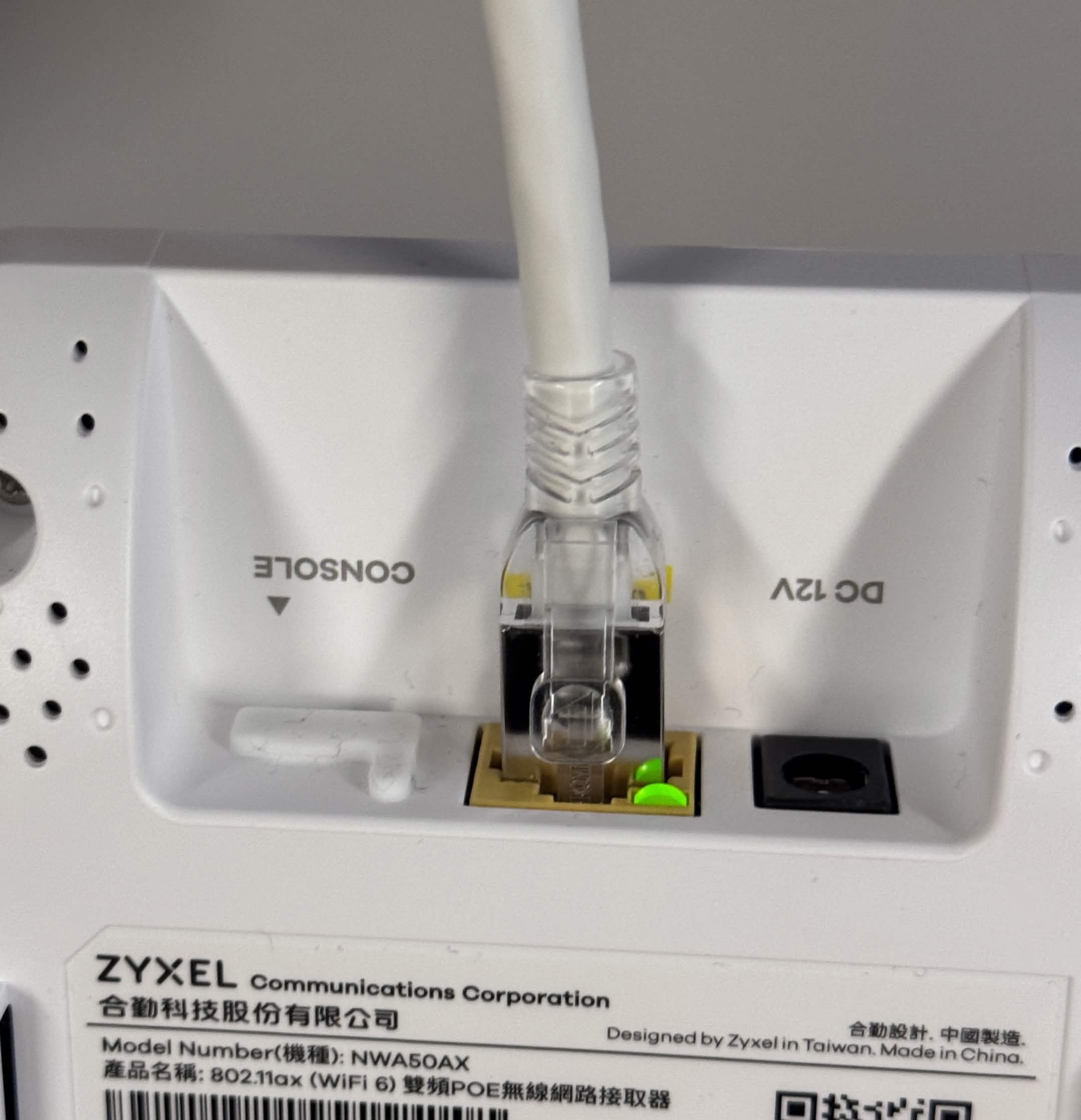

有拿家中其他裝置(NWA50AX) 插上同一個網路孔,背面顯示燈號為綠色能正常聯網。

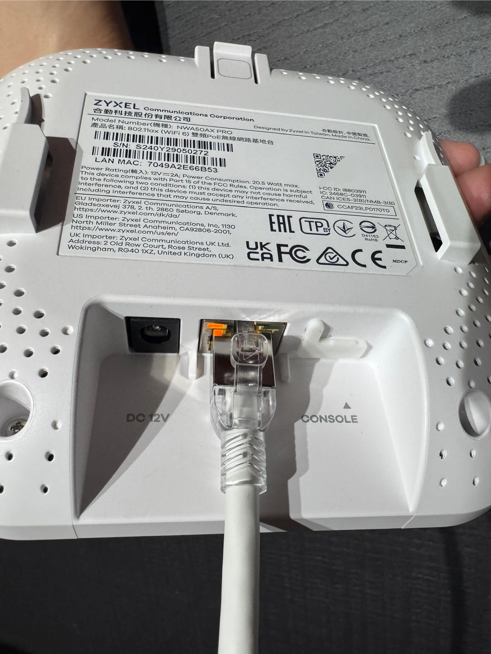

但這顆50AX Pro背面燈號橘色昨天用到一半突然連不上網路,
有在通電狀態reset 15秒,但狀態依舊無法連上網路。
(然後溫度體感好像比其他台燙一點點)

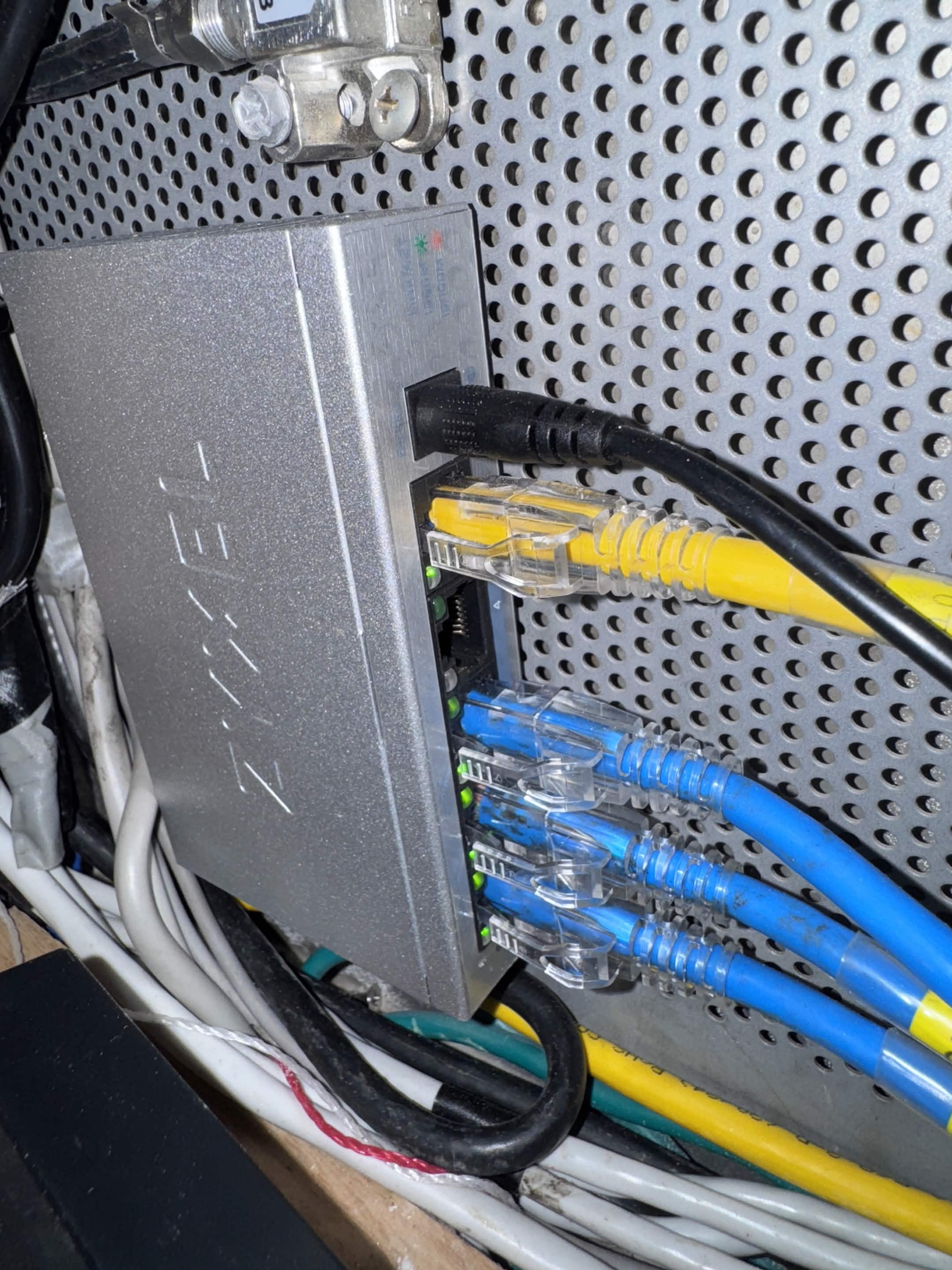

交換器應該是GS1005HP 無網管型5埠Gigabit PoE交換器(金屬殼)

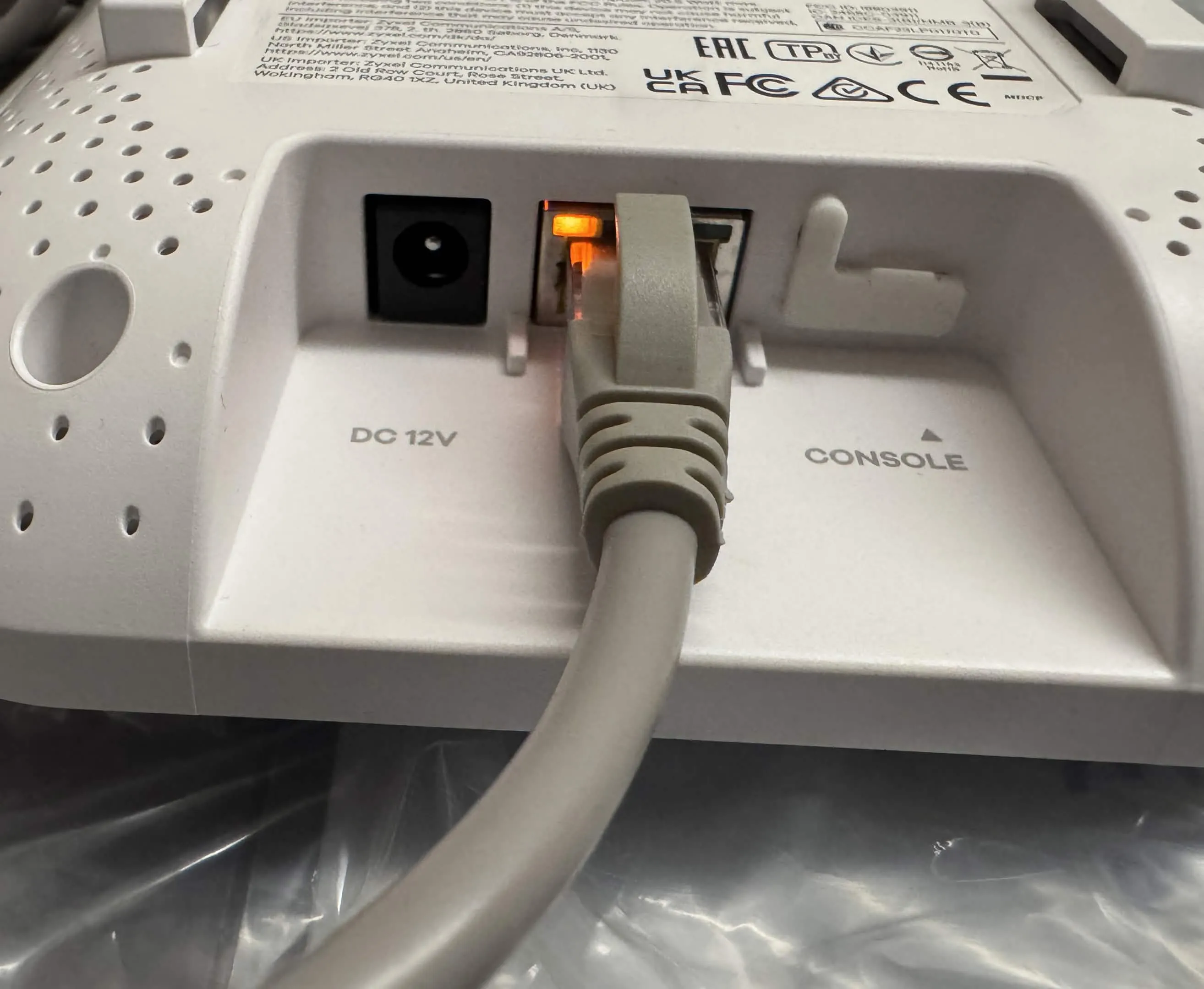

剛剛測試了AP充電後的燈號狀況,一接上網路線一樣是背後閃爍橘燈、正面恆亮綠色燈號。
我會再由貨運寄送到新北維修中心

1. 8/24(一) 有接到公司專員來電,經詢問故障原因時表示將會寄一台新的過來,但目前收到的還是原先送修過去的機子。2. 剛剛測試使用寄回來的舊設備,感覺設備從無到上線狀態的速度有比之前慢一點,而設備背面網路孔旁邊的燈號依舊是閃爍著橘燈,請問這樣子是正常的嗎?
3. 設備不論待機或是連線狀態時溫度都比其他設備高一點
謝謝!
