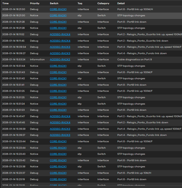

    ''relógio de ponto henry prisma super fácil'', em qualquer ponto onde os relógios (qualquer relógio, temos mais de 20 espalhados e fiz testes em diversos relógios e pontos) são colocados o comportamento é o mesmo, qualquer outro equipamento funciona perfeitamente. abaixo print do log switch (vou coletar o detalhado).

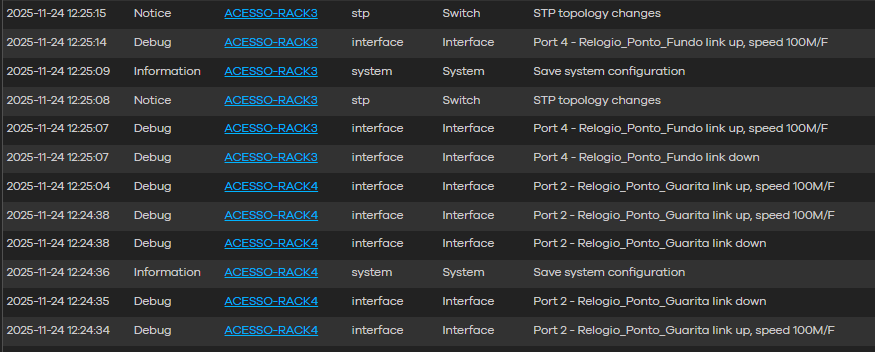

  • DGALDINO
    DGALDINO Posts: 23
    image  Freshman Member
  • DGALDINO
    DGALDINO Posts: 23
    os unicos aparelhos que apresentam esse comportamento so os relogiso de ponto da marca Henry
    Prisma Super Fácil, nenhum outro equipamento apresenta tal comportamento.

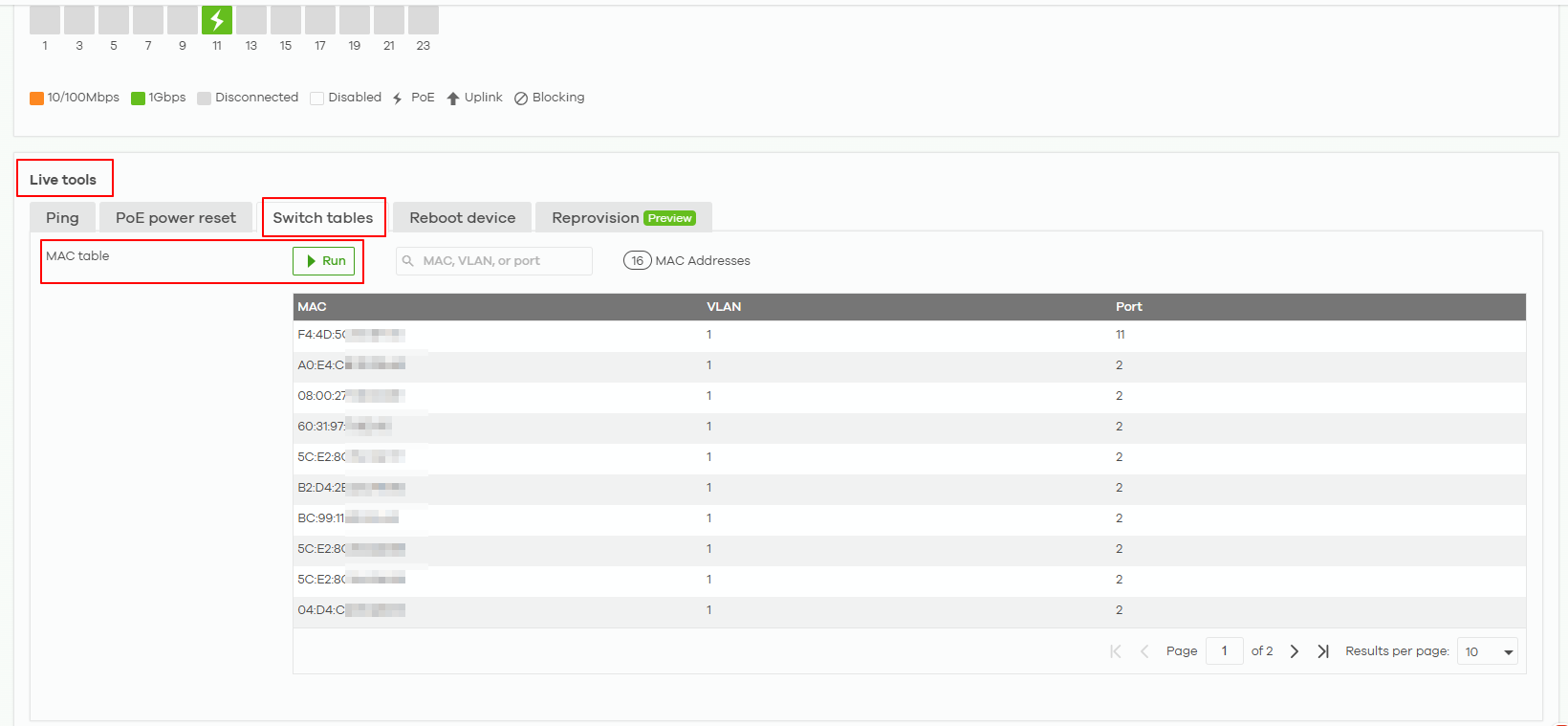

    Olá @DGALDINO
    Obrigado pelo arquivo de suporte técnico.
    Verifiquei a tabela MAC, mas não encontrei o endereço MAC do relógio. Você poderia verificar se ele usa Ethernet para acessar a internet? Se sim, por favor, tente outra porta Ethernet e verifique a tabela MAC para ver se o switch reconhece o endereço MAC. Você pode verificar isso na ferramenta em tempo real: Tabelas do switch > Tabela MAC. A captura de tela abaixo é um exemplo.
    Thanks for the tech support file.
    I checked the MAC table but didn't find the clock's MAC address. Could you help check if it uses Ethernet to access the Internet? If so, please help change to another Ethernet port and check the MAC table to see if the switch learns its MAC address in the MAC table. You can check it in the live tool: Switch tables > MAC table. The screenshot above is an example.

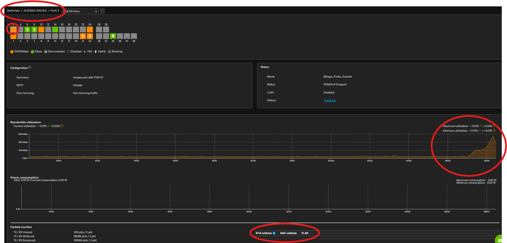

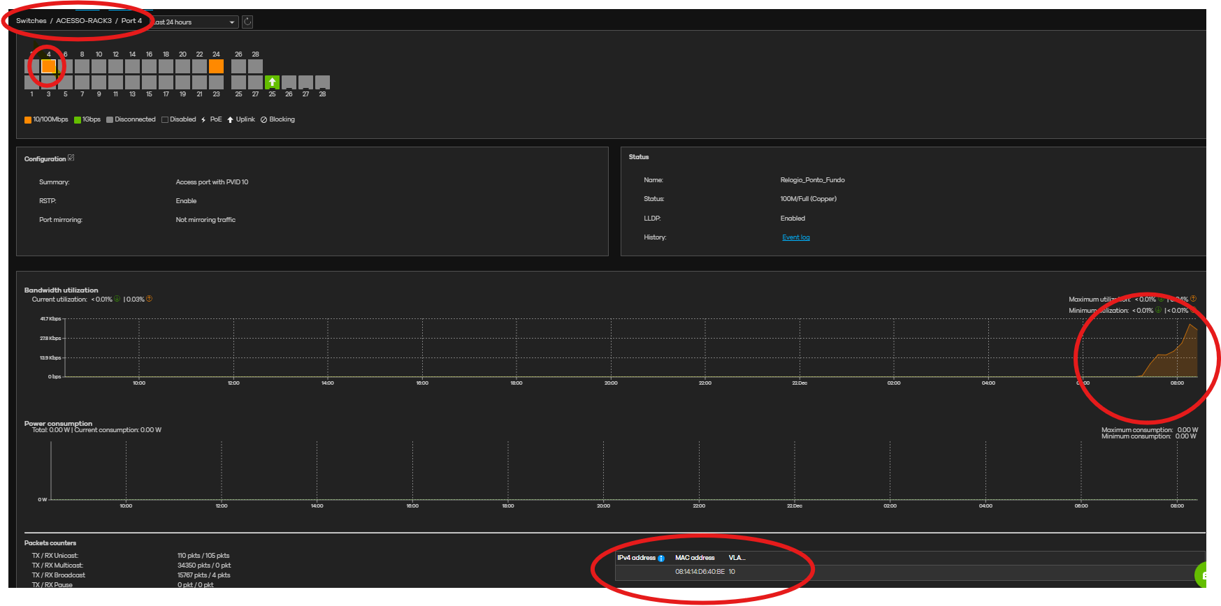

    DGALDINO Posts: 23
    Os switchs hora mostram detalhes, hora nao. Conforme evidencia, tem trafego de rede mas sem resumo de informações. Utiliza ethernet, já foi alterado porta, tentativa direto no switch principal CORE, cabo certificado Cat5E e Cat6E, mesmo comportamento em todos os testes.
    Switch // ACESSO-RACK3 / Porta 4 - mostra MAC mas não IP
    Switch // ACESSO-RACK4 / Porta 2 - não mostra dado nenhum
  • Zyxel_Melen
    Zyxel_Melen Posts: 5,224
    image  Zyxel Employee
    edited December 2025
    Olá @DGALDINO
    Obrigado pela oportunidade.
    Verifiquei o Switch // ACESSO-RACK4 / Porta 2 na visualização das últimas 24 horas e ele exibe o endereço MAC, que deve ser o do relógio.

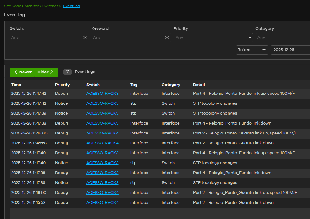

  • Zyxel_Melen
    Olá @DGALDINO
    Você poderia verificar o tempo de atividade do sistema do relógio? No registro de eventos do switch, a porta de conexão do relógio desconecta a cada 30 minutos. Essa desconexão regular é incomum e não parece ser um problema do switch.
