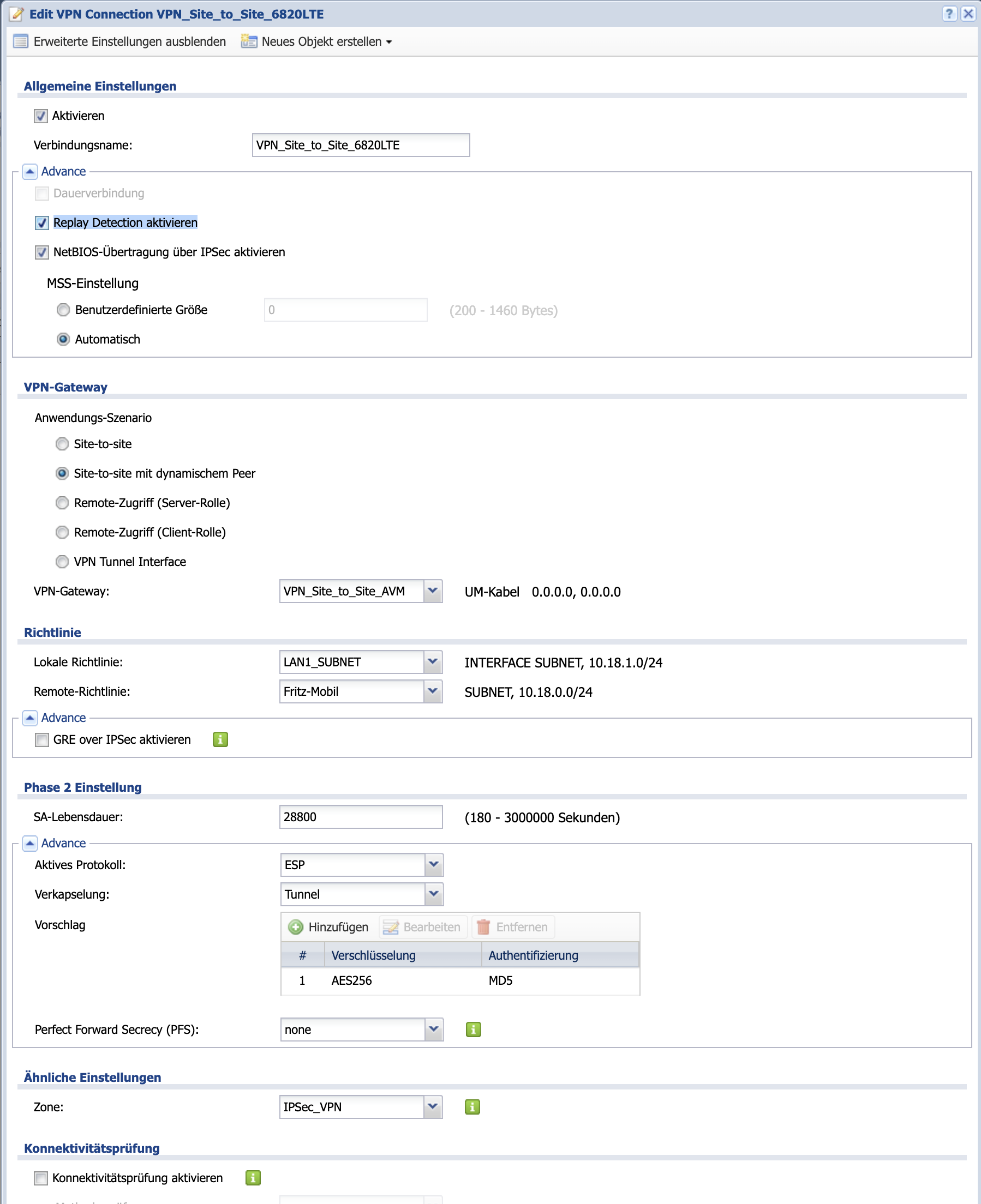

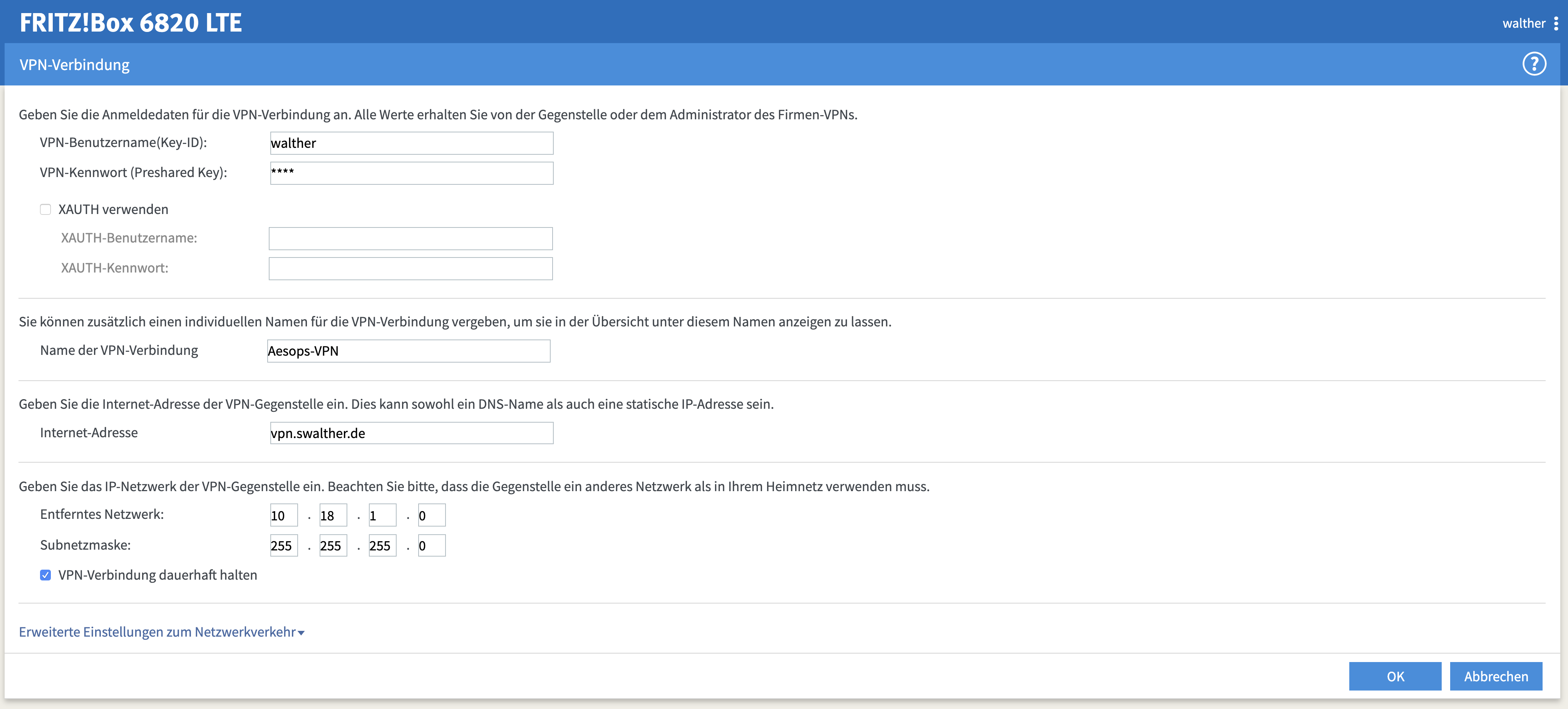

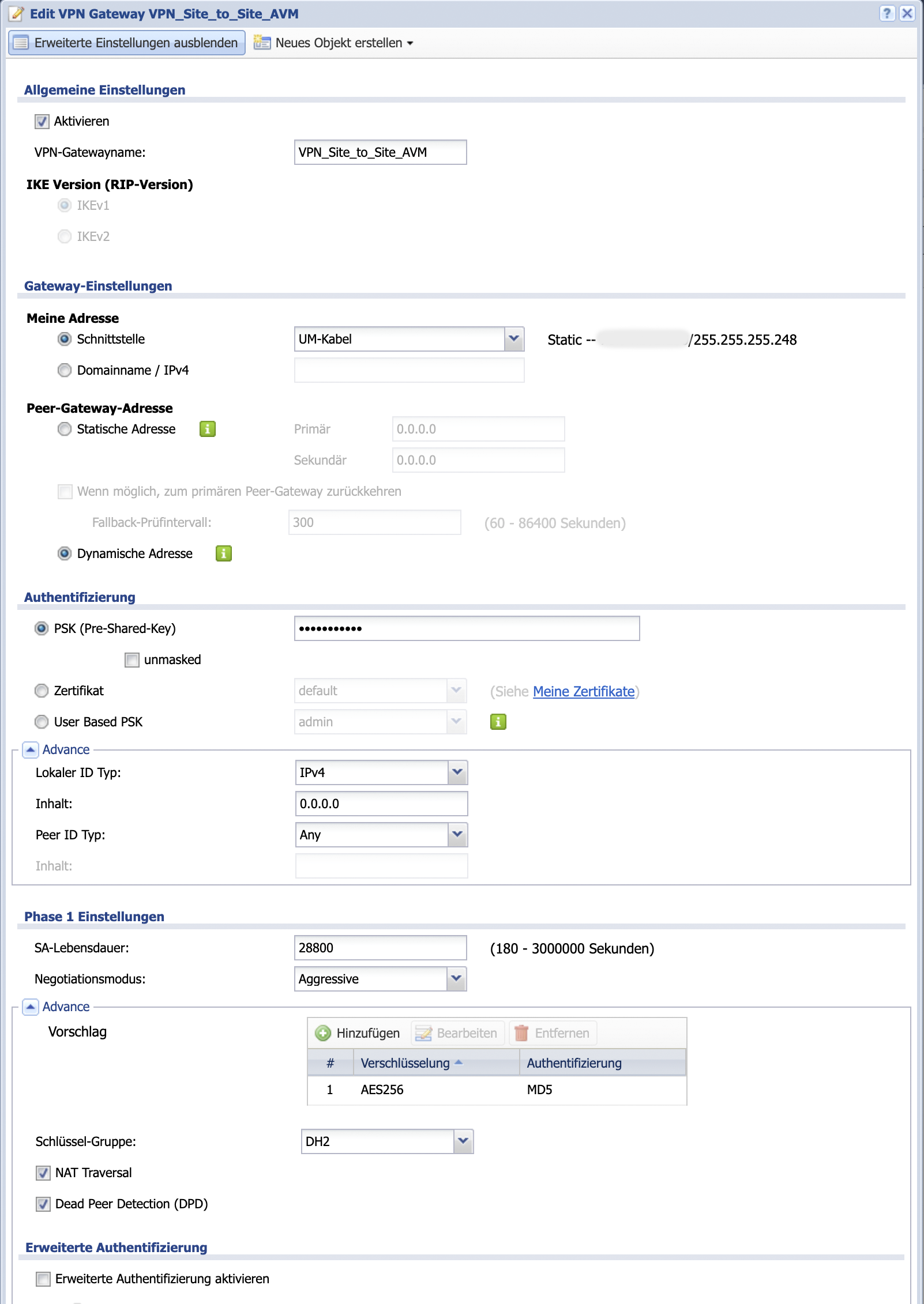

Ich versuche ein VPN von der Fritz!Box 6820LTE zu einer Zyxel Zywall110 zu erstellen. Ich habe die Funktion "Diese FRITZ!Box mit einem Firmen-VPN verbinden“ verwendet und als Basis Ihre Anleitung benutzt.
https://avm.de/service/vpn/tipps-tricks/fritzbox-mit-einem-firmen-vpn-verbinden/<https://avm.de/service/vpn/tipps-tricks/fritzbox-mit-einem-firmen-vpn-verbinden/>

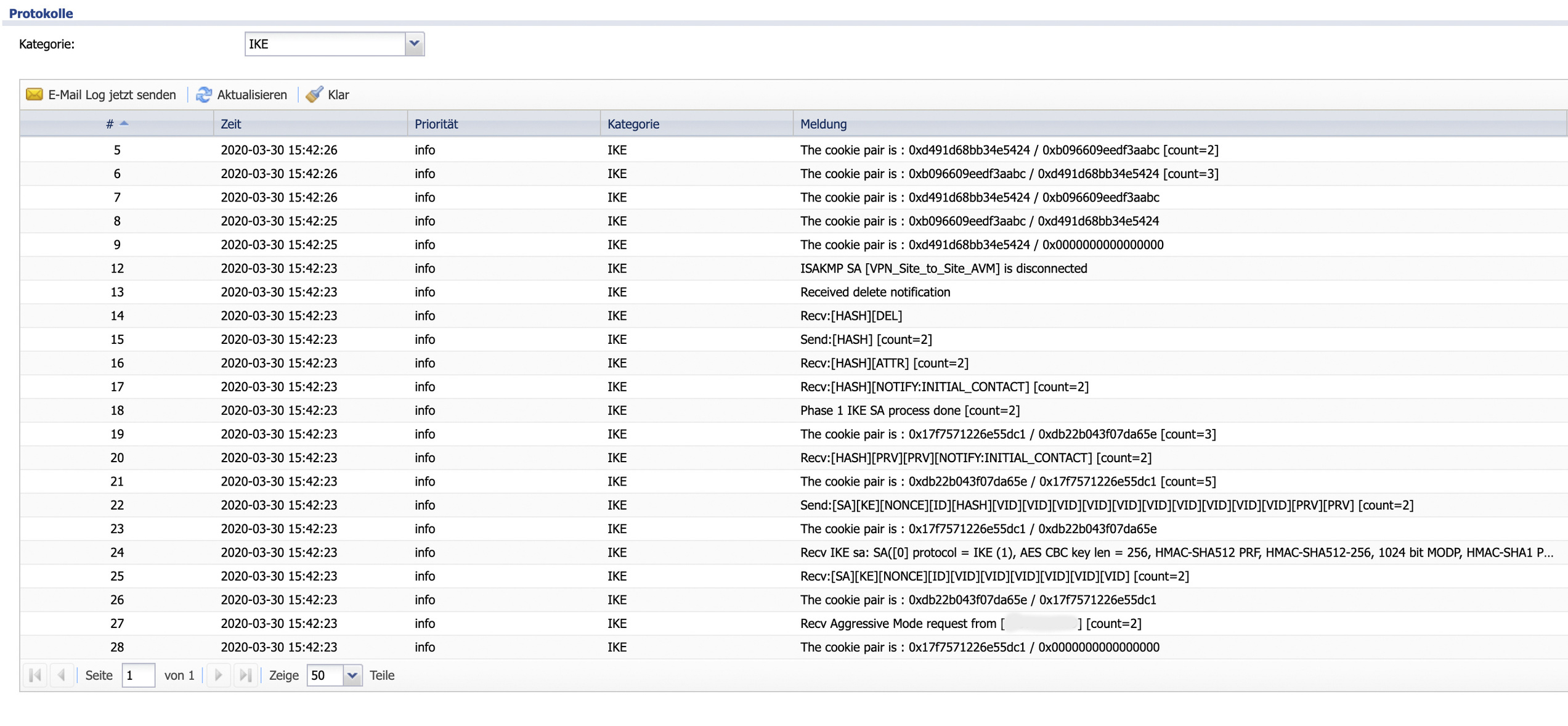

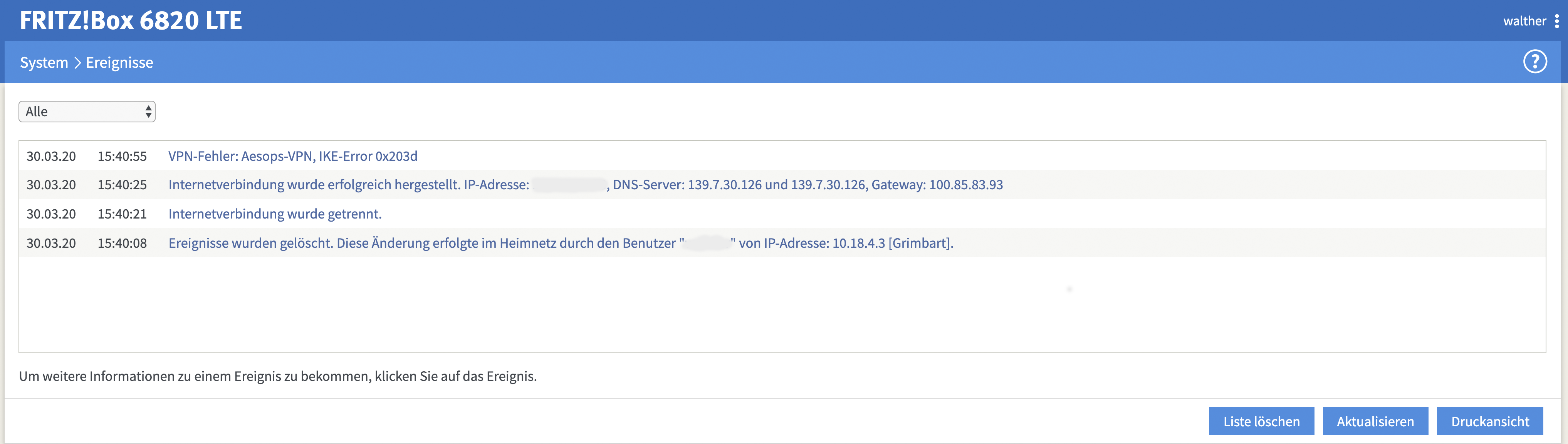

Die Verbindung kommt laut Log in Phase1 zu Stande aber weiter nicht. Siehe Screenshots.
Danke, schöne Grüße
Sascha Walther
English:
I am trying to create a VPN from the Fritz!Box 6820LTE to a Zyxel Zywall110. I used the function "Connect this FRITZ!Box to a company VPN" and used your instructions as a basis.
According to the log, the connection is established in phase 1 but not yet established. See screenshots.
