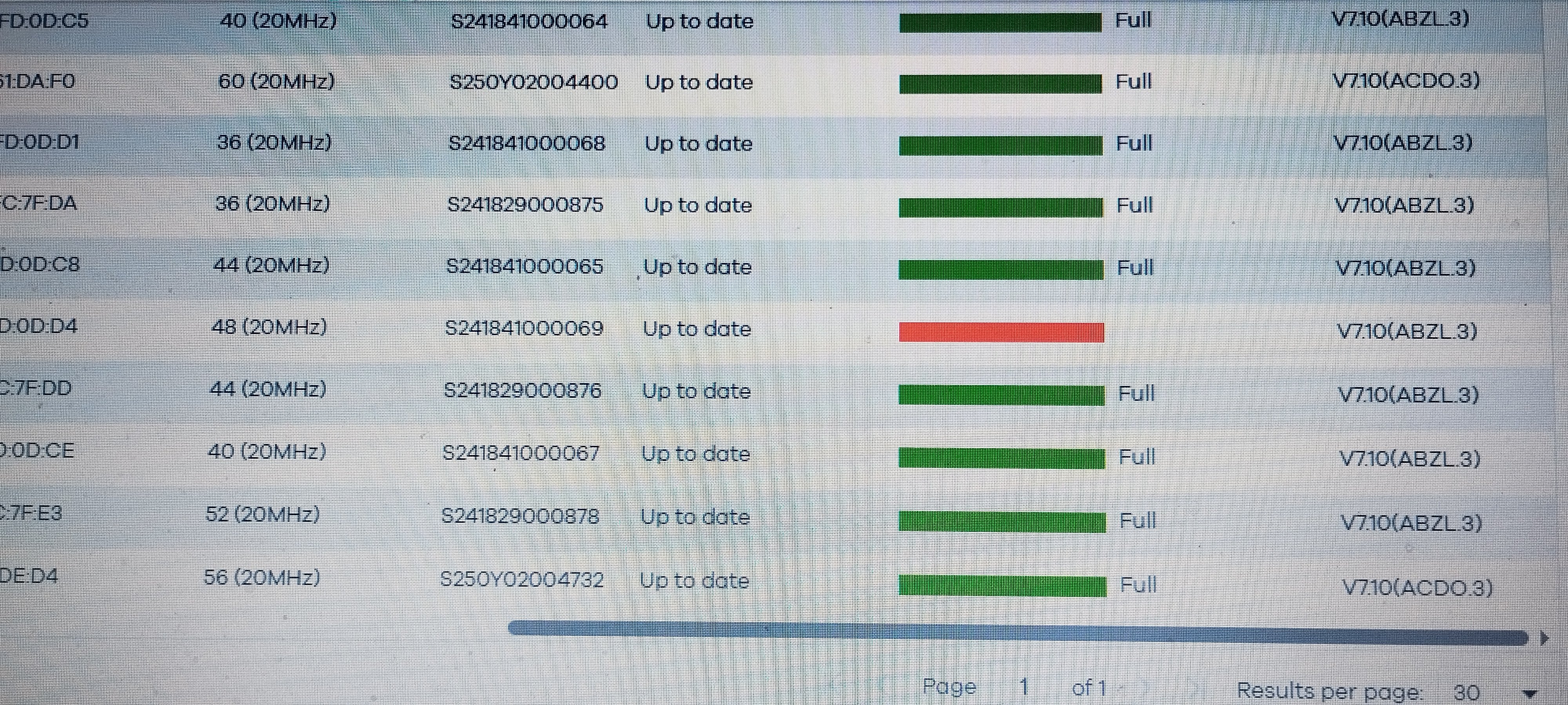

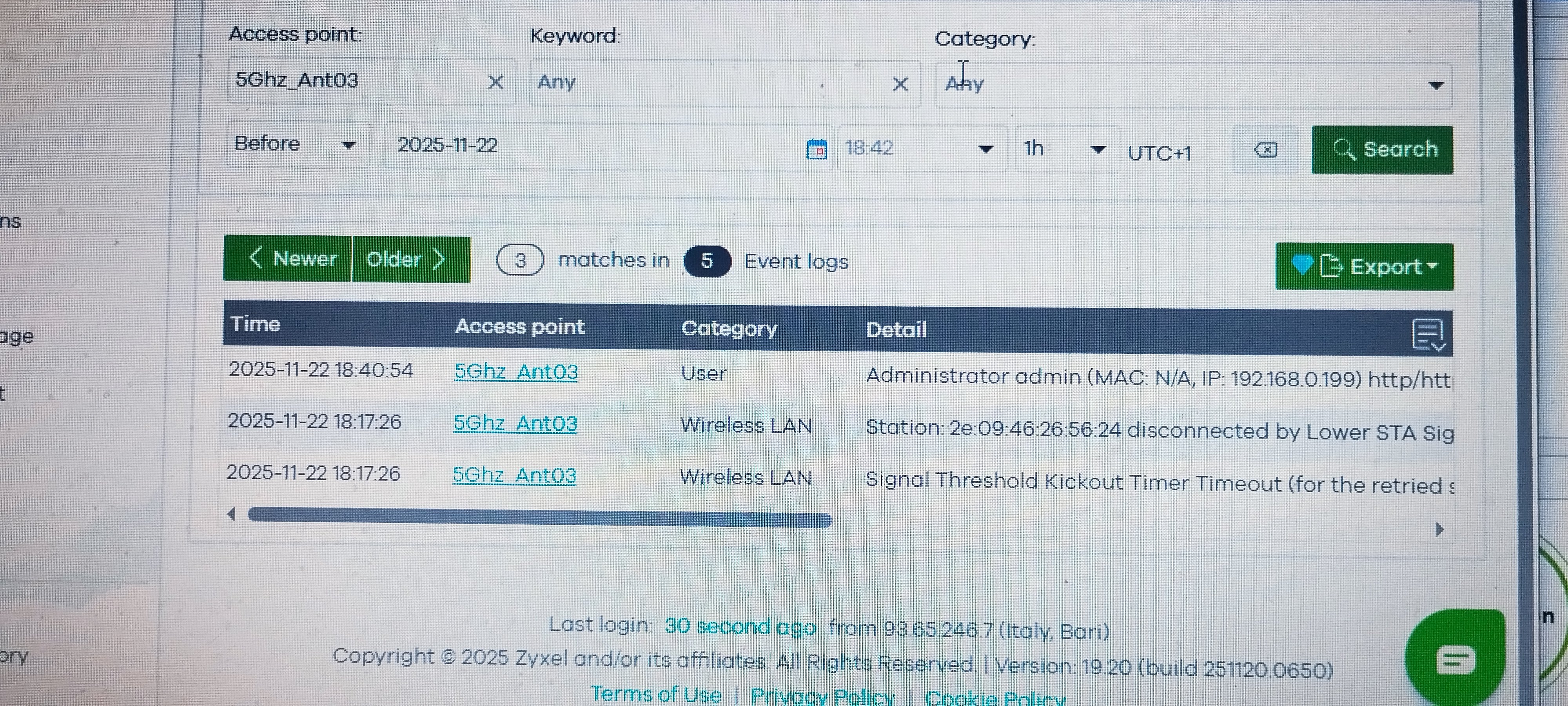

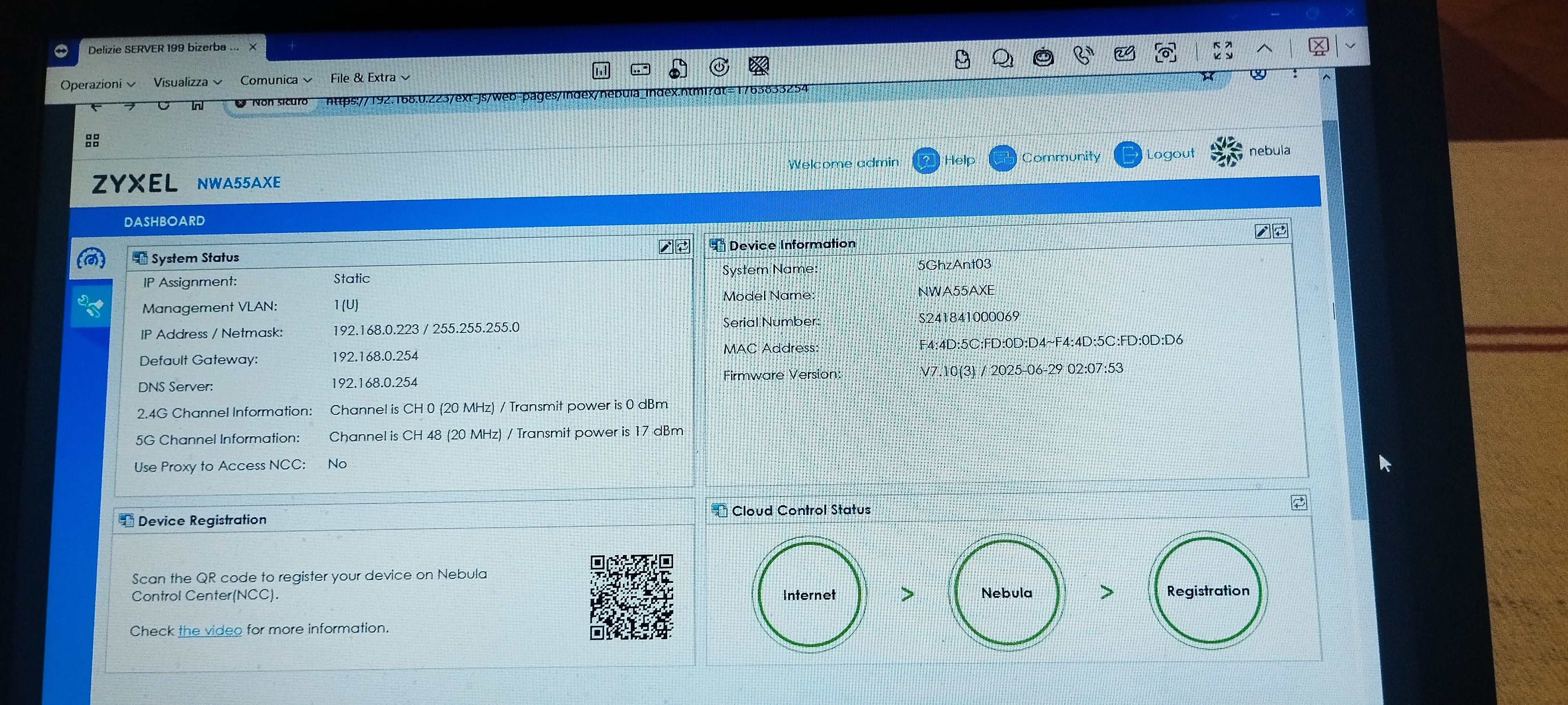

Salve , ho un AP nwa55axe su un impianto da 10 Ap che ha iniziato da più di un giorno ad andare Offline, ma io vedo nei lig log regolarmente tutte le attività .
Reset dell'Ap e dello switch non hanno risolto.

Se il vostro AP utilizza un uplink cablato:Si prega di verificare che l'indirizzo IP statico assegnato al vostro AP non sia in conflitto con altri dispositivi sulla rete.
