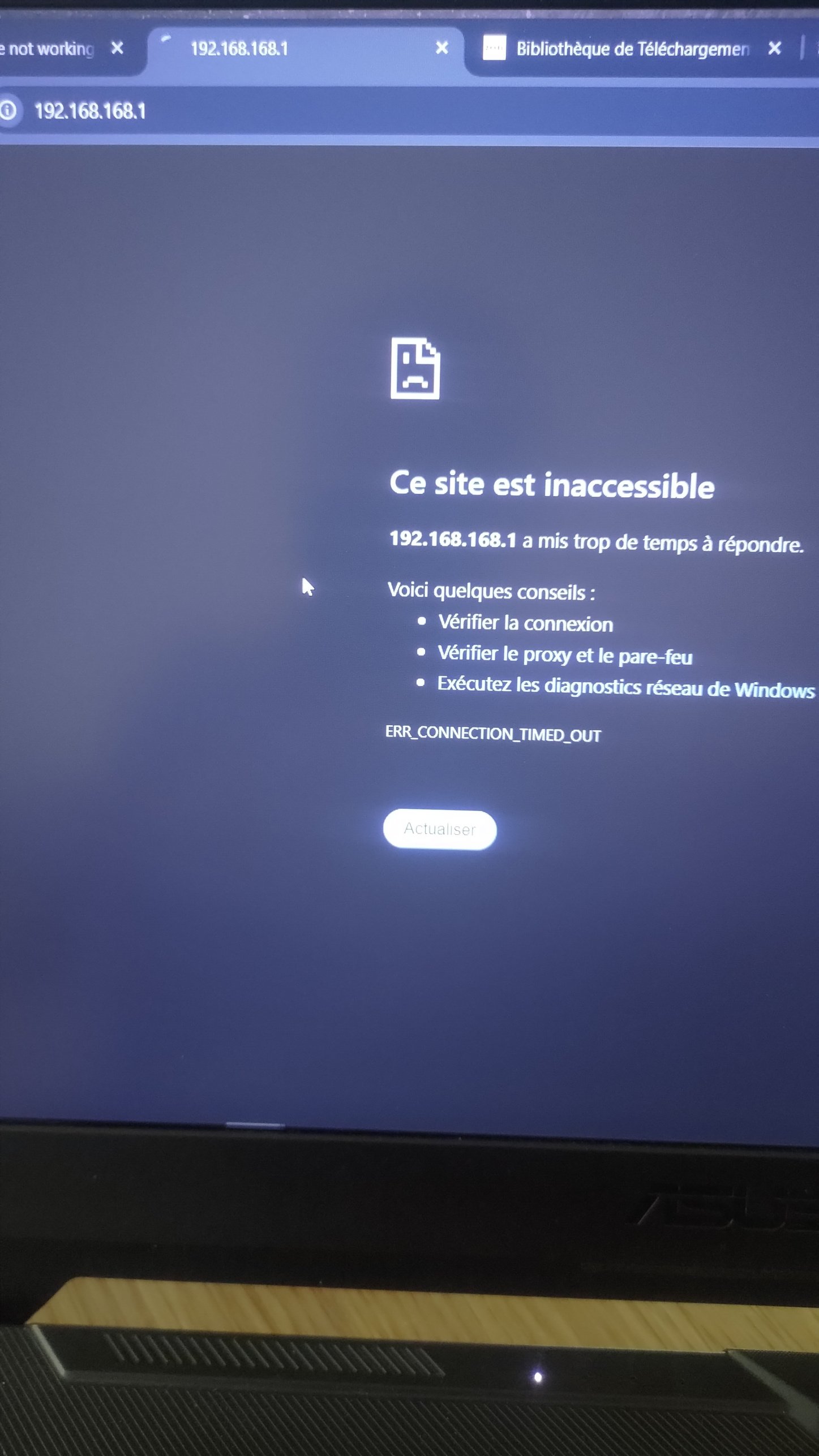

Bonjour,
Merci pour votre réponse, mais malheureusement ça ne fonctionne pas, j'ai désactivé le pare-feu et l'antivirus aussi, j'ai fait un reset du zyxel 15s toujours rien !! Et même en IP statique.
Y-a-t-il une mise à jour pour ce routeur et comment l'installer ?

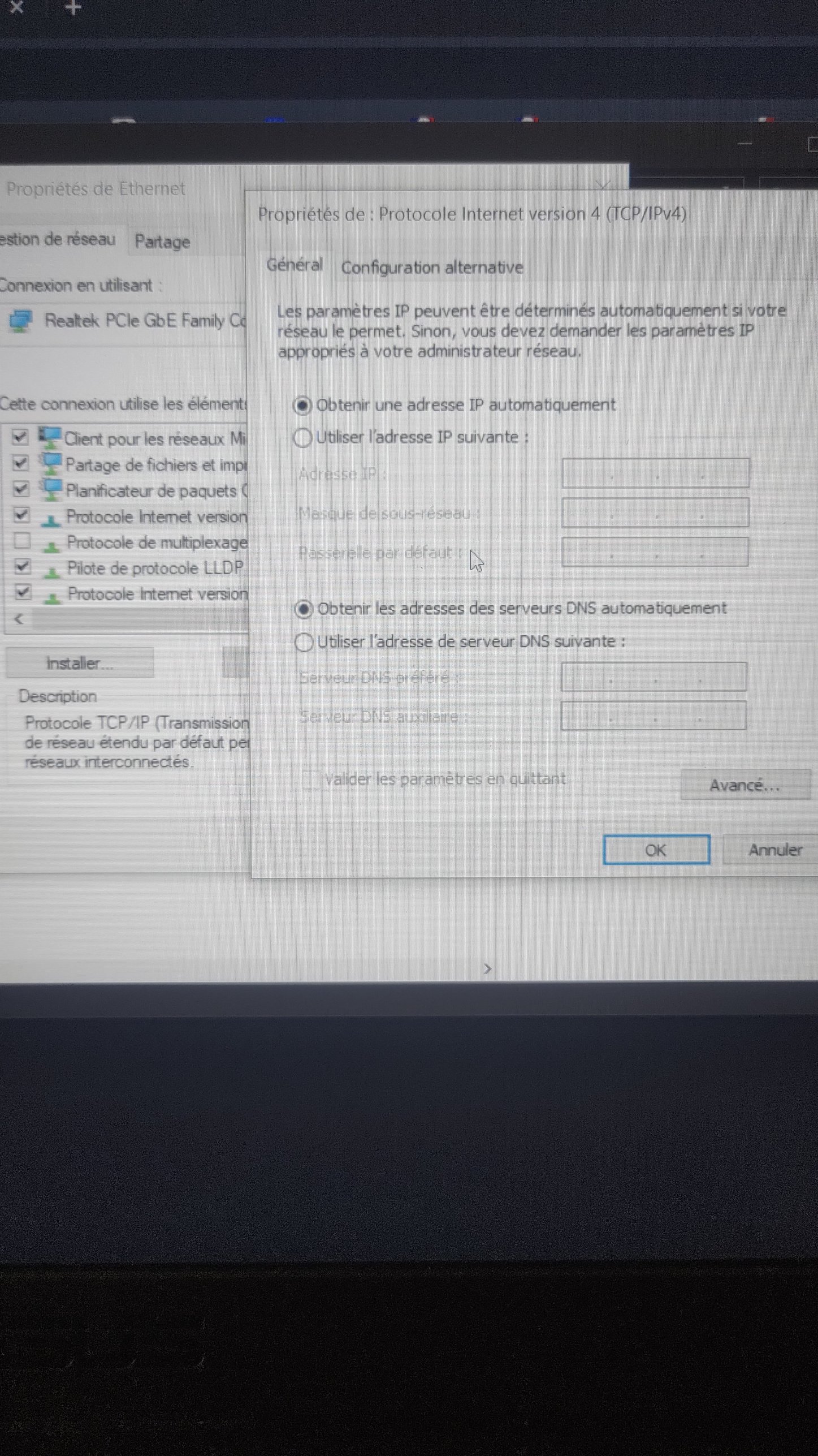

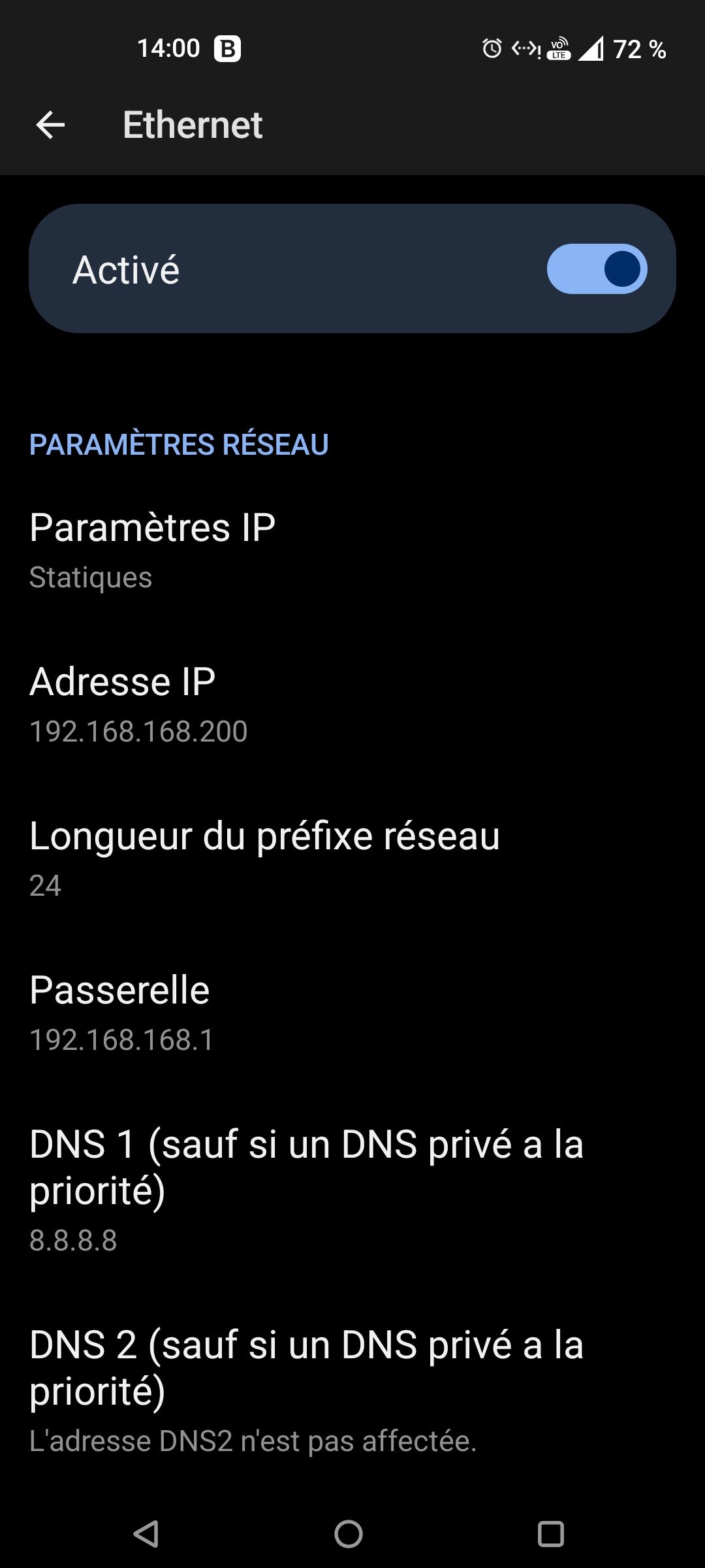

Hi @Azerman
Vous ne pouvez pas utiliser 192.168.168.1, car il s'agit de l'adresse IP de votre SCR50AXE. Veuillez définir 192.168.168.200 pour votre PC et réessayer.
De plus, le SCR50AXE est un appareil Nebula. Veuillez le configurer sur le centre de contrôle Nebula.
Vous pouvez consulter cette vidéo pour la prise en main.https://www.youtube.com/watch?v=elbbb0wdTAo
SCR 50AXE_Web_QSG_20230519_v02_outlined
You can't use 192.168.168.1 since it is your SCR50AXE's IP. Please set like 192.168.168.200 for your PC and try again.
In addition, SCR50AXE is a Nebula device. Please configure it on the Nebula control center.
You can reference this video for onboarding purposes.Zyxel Melen0 -
Bonjour,
Merci pour votre accompagnement, j'ai pû faire la manipulation sur mon smartphone aujourd'hui je n' ai pas de pc. Mais toujours rien. Photos ci-jointes
Actuellement je raccorde un modem LTE 7460 4G vers le scr50axe
Et pendant la configuration nebula ça bloque à l'étape 3.

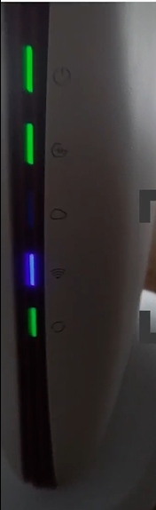

Hi @Azerman
J'ai testé avec mon appareil, mais je n'ai rencontré aucun problème lors de l'ajout d'un appareil via l'application mobile Nebula. Pourriez-vous fournir une vidéo ou une capture d'écran de l'étape que vous avez effectuée ?
Pourriez-vous également vérifier l'état de l'appareil ? Vous pouvez consulter le voyant LED de l'appareil pour connaître son état actuel.I tested with my device but I didn't encounter any issue when adding device via Nebula mobile APP. Could you provide a video or screenshot for the step you stocked?
Also, could you check the device status? You may check the device LED to know its current status.Zyxel Melen0 -

Bonjour,
Ci-joint la vidéo demandé, l'ajout d'équipement.
Mais d'accès au paramétrage car le scr50axe n'est pas détecté.
Connecté au modem 4g lte7460 (mode routeur)
— downloaded by Zyxel Melen —
Le wifi es bien connecté mais il se déconnecter tout seul dans un instant
Et toujours pas d'accès à l'interface web
Cordialement,
0 -

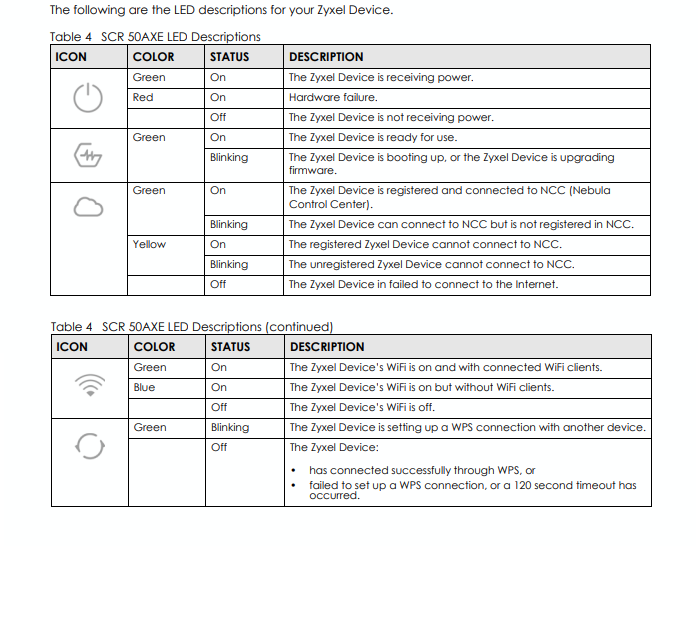

Hi @Azerman
La LED du nuage est éteinte dans la vidéo.
The cloud LED is off in the video.
- Votre SCR50AXE n'a pas réussi à se connecter à Internet, comme l'indique le voyant d'état de l'appareil. Le câble utilisé pour connecter le SCR50AXE n'étant pas le même que celui utilisé pour la connexion au LTE 7460, veuillez:
- Connecter le port WAN de votre SCR50AXE directement au LTE 7460. Il semble que le LTE 7460 puisse fournir des adresses IP DHCP ; le problème devrait donc provenir d'un autre emplacement. Une connexion directe au LTE 7460 peut contourner ces problèmes.
- Vous pouvez également vérifier que l'appareil auquel le port WAN du SCR50AXE est connecté active le serveur DHCP et peut fournir l'adresse IP DHCP.
- Vous ne parvenez pas à vous connecter à 192.168.168.1, probablement parce que vous étiez connecté au sous-réseau 192.168.1.X. Connectez votre ordinateur au port LAN du SCR50AXE, ouvrez l'invite de commande et saisissez la commande « ipconfig ». Cette commande affichera l'adresse IP attribuée à votre PC. Vous pouvez également trouver l'adresse IP LAN du SCR50AXE en consultant l'adresse IP de la passerelle par défaut. En configuration par défaut, il s'agit généralement de 192.168.168.1.
- Your SCR50AXE failed to connect to the Internet, as indicated by the device LED status. Since the cable you use to connect the SCR50AXE is not the same as the one used to connect to the LTE 7460, please:
- Connect your SCR50AXE's WAN port directly to the LTE 7460. It appears that the LTE 7460 can offer DHCP IP addresses, so the issue should be elsewhere. Directly connecting to the LTE 7460 can bypass these issues.
- Alternatively, please check the device to which the SCR50AXE's WAN port is connected to ensure it enables the DHCP server and can provide the DHCP IP.
- You can't connect to 192.168.168.1, which is probably because you were connected to the 192.168.1.X subnet. Please connect your PC to the SCR50AXE's LAN port and open CMD and enter the command "ipconfig." This command will display the IP address assigned to your PC, and you can find SCR50AXE's LAN IP by referencing the IP address of the default gateway. Typically, it is 192.168.168.1 when it is in default configuration.
Zyxel Melen0 - Votre SCR50AXE n'a pas réussi à se connecter à Internet, comme l'indique le voyant d'état de l'appareil. Le câble utilisé pour connecter le SCR50AXE n'étant pas le même que celui utilisé pour la connexion au LTE 7460, veuillez:

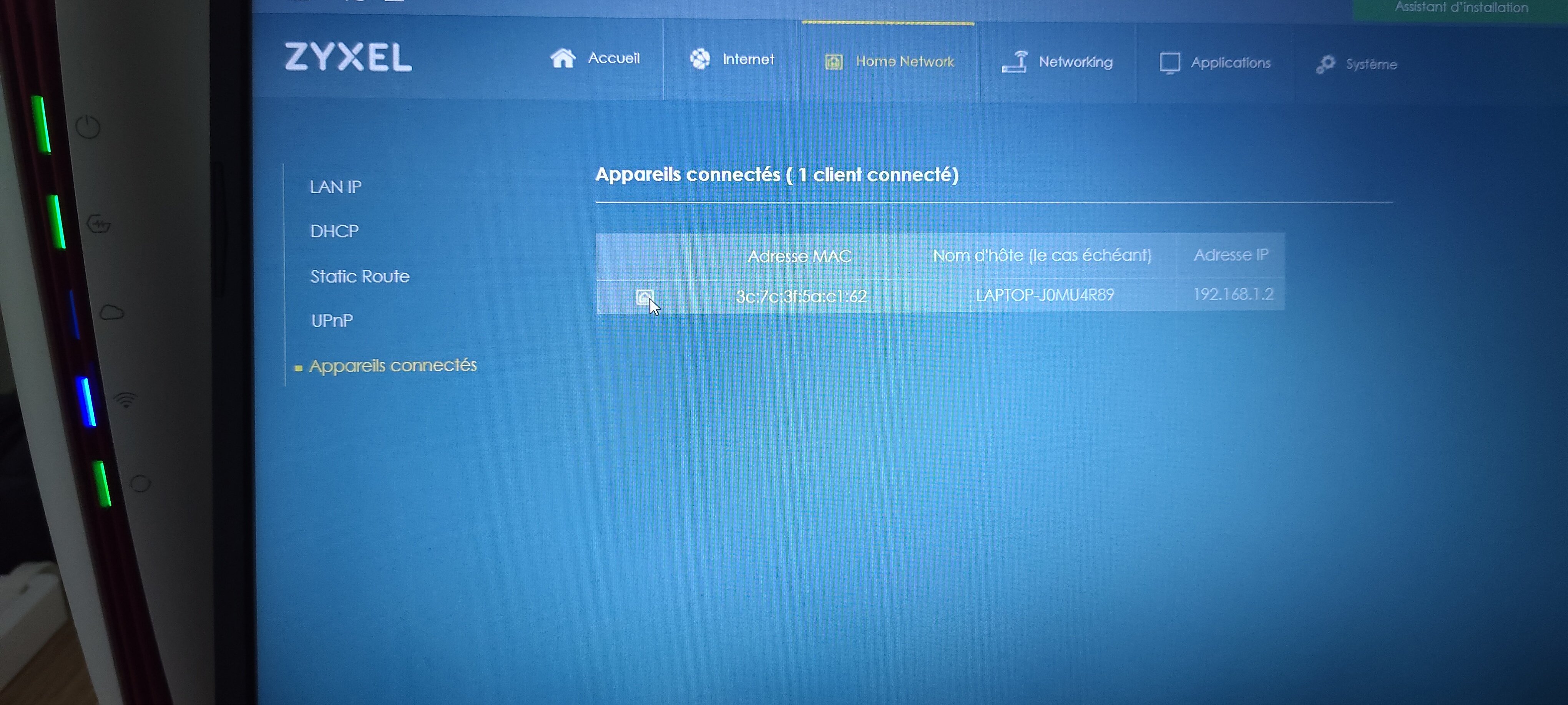

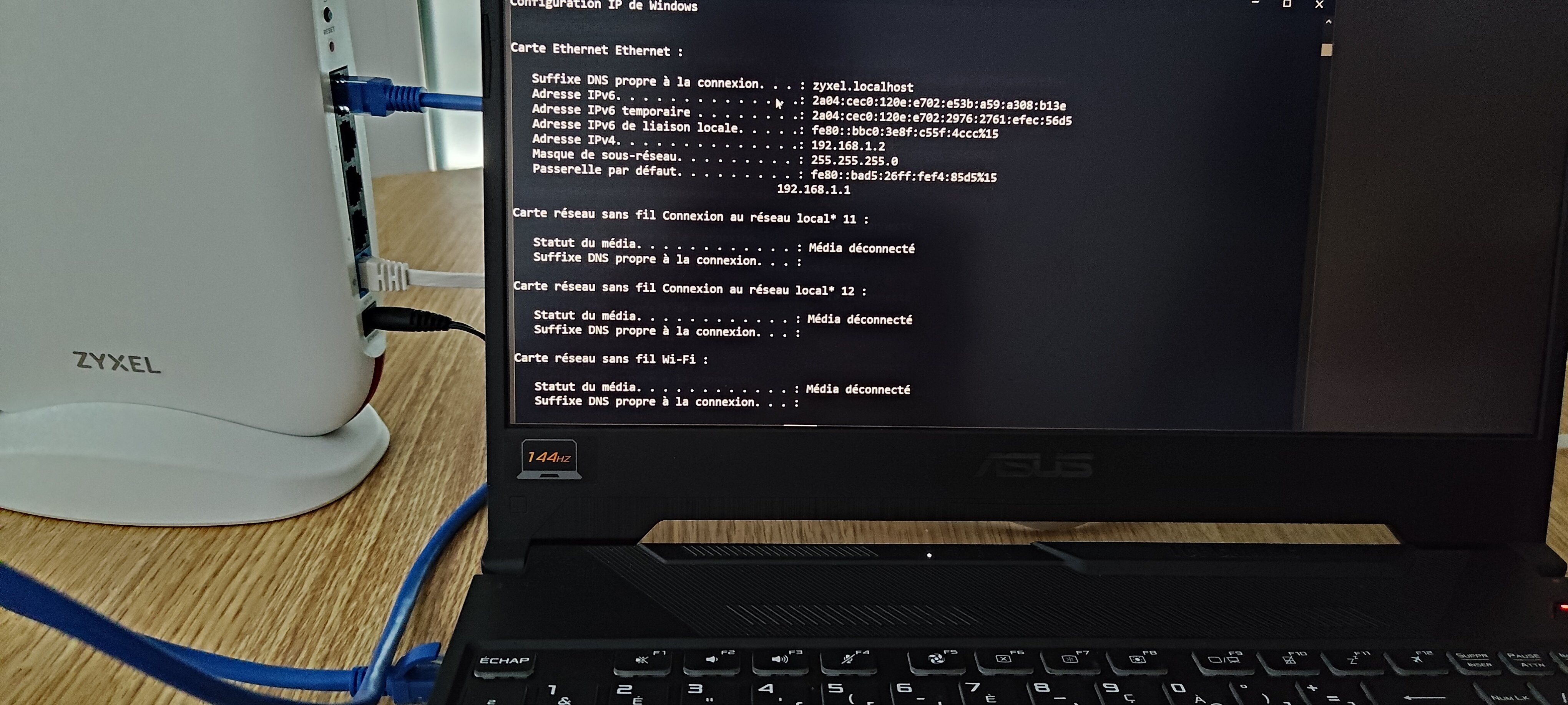

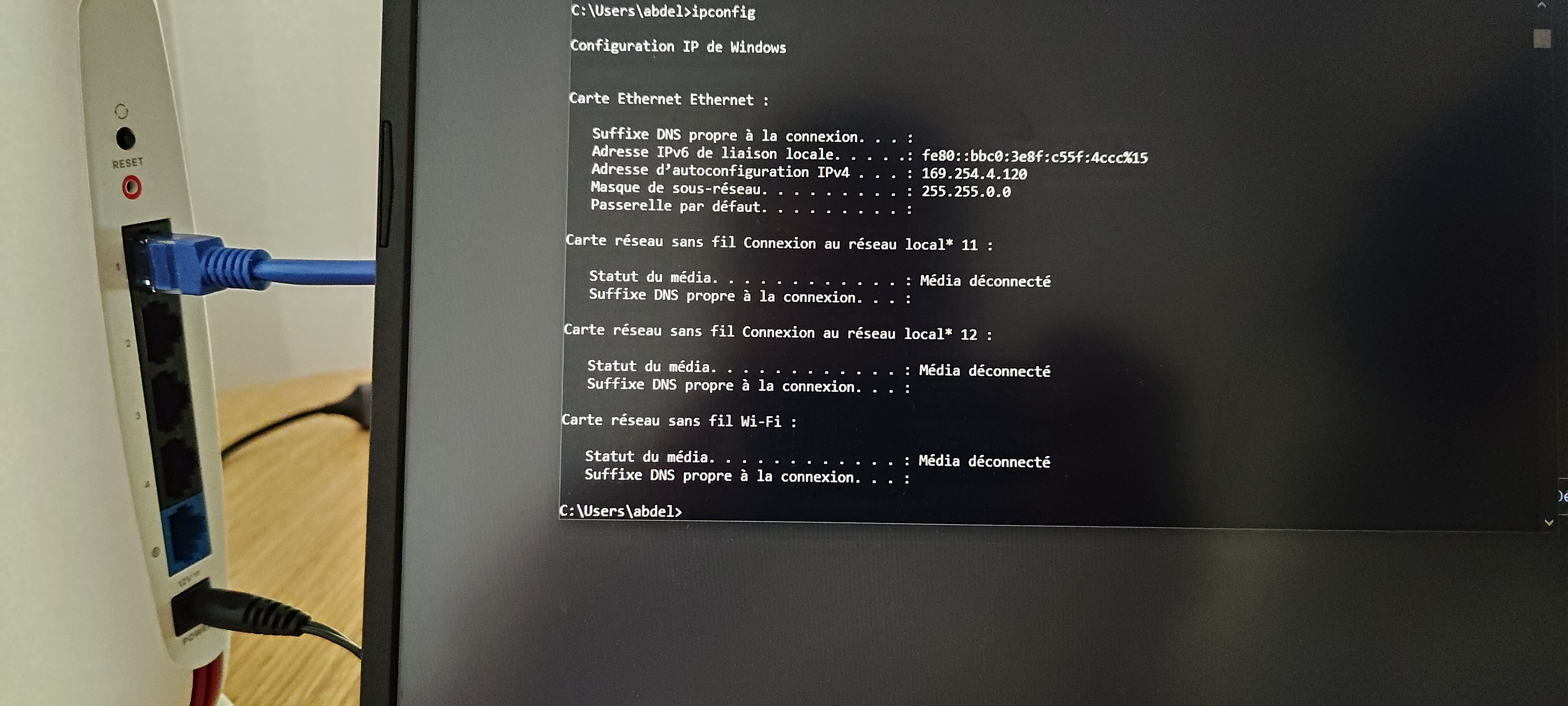

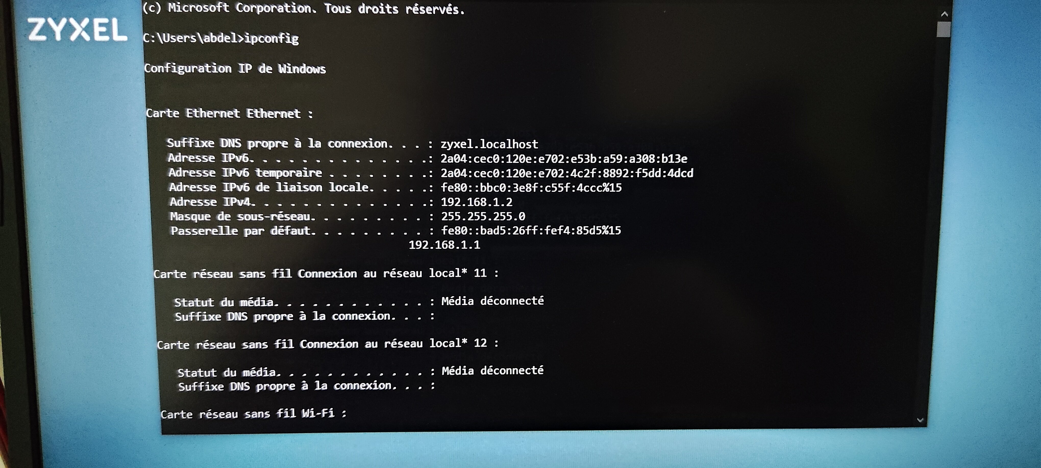

Hi @Azerman
Veuillez clarifier :
- Accédez à votre LTE7460 et connectez-vous à son interface web. Ensuite, accédez à Réseau domestique > Appareils connectés pour vérifier si le SCR50AXE reçoit une adresse IP.
- Connectez votre PC au port LAN du SCR50AXE, ouvrez l'invite de commande et saisissez la commande « ipconfig ». Cette commande affichera l'adresse IP attribuée à votre PC. Vous pouvez trouver l'adresse IP LAN du SCR50AXE en référençant l'adresse IP de la passerelle par défaut. Généralement, il s'agit de 192.168.168.1 en configuration par défaut.
