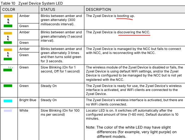

Per chiarire, un LED che alterna tra arancione e verde indica che il dispositivo è ancora in fase di avvio oppure sta tentando di connettersi a Internet per raggiungere il Nebula Control Center (NCC), ma non ci riesce.
Potrebbe confermare quale situazione corrisponde a ciò che sta osservando? Questo ci aiuterà a determinare lo stato del dispositivo.
